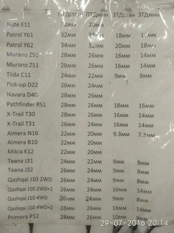

Вставлю я и свои пять копеек . "Преждевременный износ" понятие растяжимое , на которое влияет - манера езды , загруженность авто, тип коробки передач , качество дисков - колодок , рельеф дороги , объем двигателя тд. и тп.
Сказать что 38к, это мало для тормозных дисков Кашкая или 100к это много , я об этом полемику разводить не буду .
Но вот о превышении допустимой нормы износа тормозных дисков посоветую , ребята случаи бывают разные ( кто-то доездил диски до проступления рёбер вентиляции на дисках , а у кого-то диск лопнул при экстренном торможении при износе 24мм. ) но жизнь одна , будь-то водитель , пассажир или пешеход . Поэтому мой совет придерживаться норм износа рекомендованные специалистами Ниссан .
Вот Вам и нормы износа :
