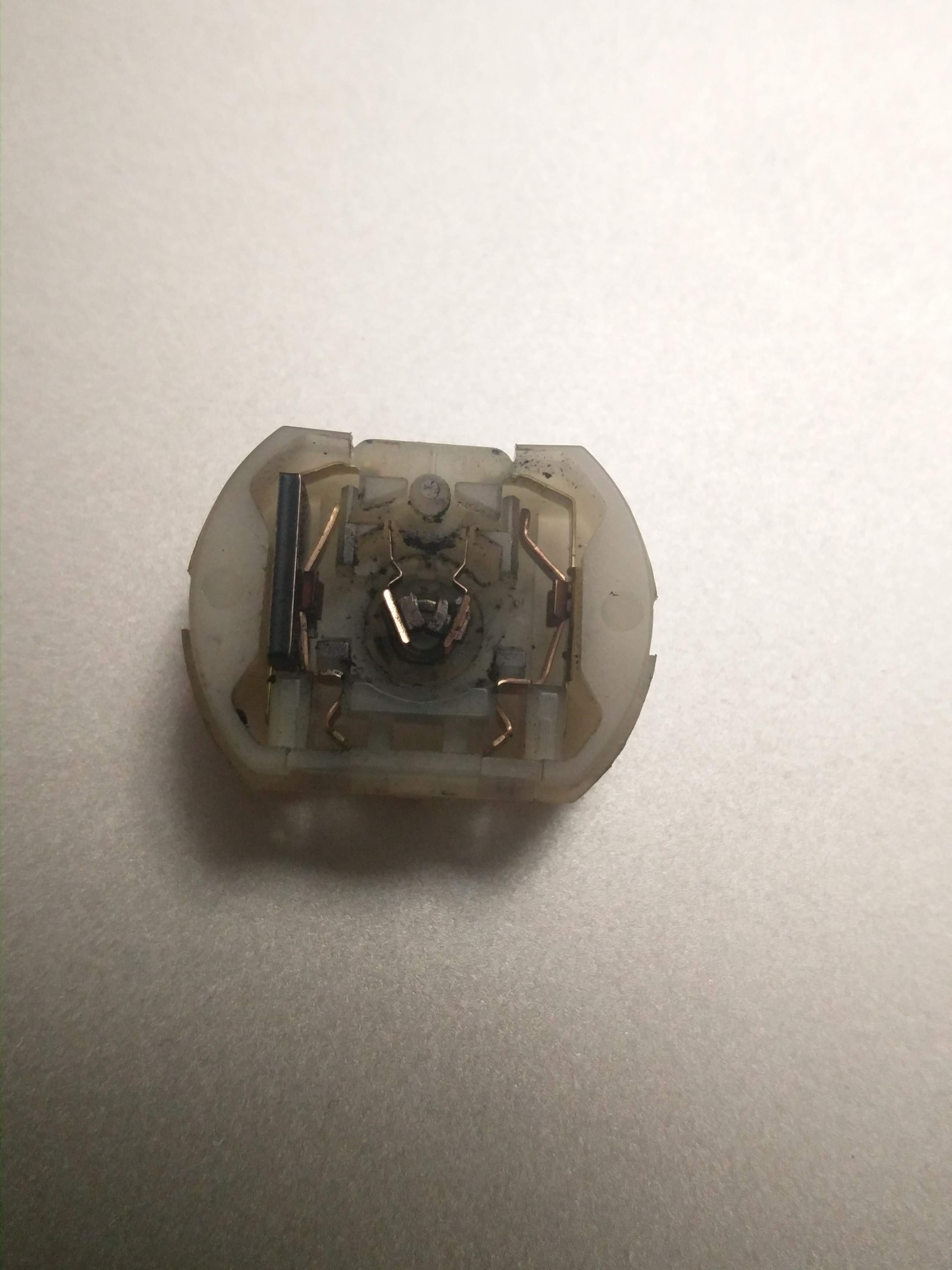

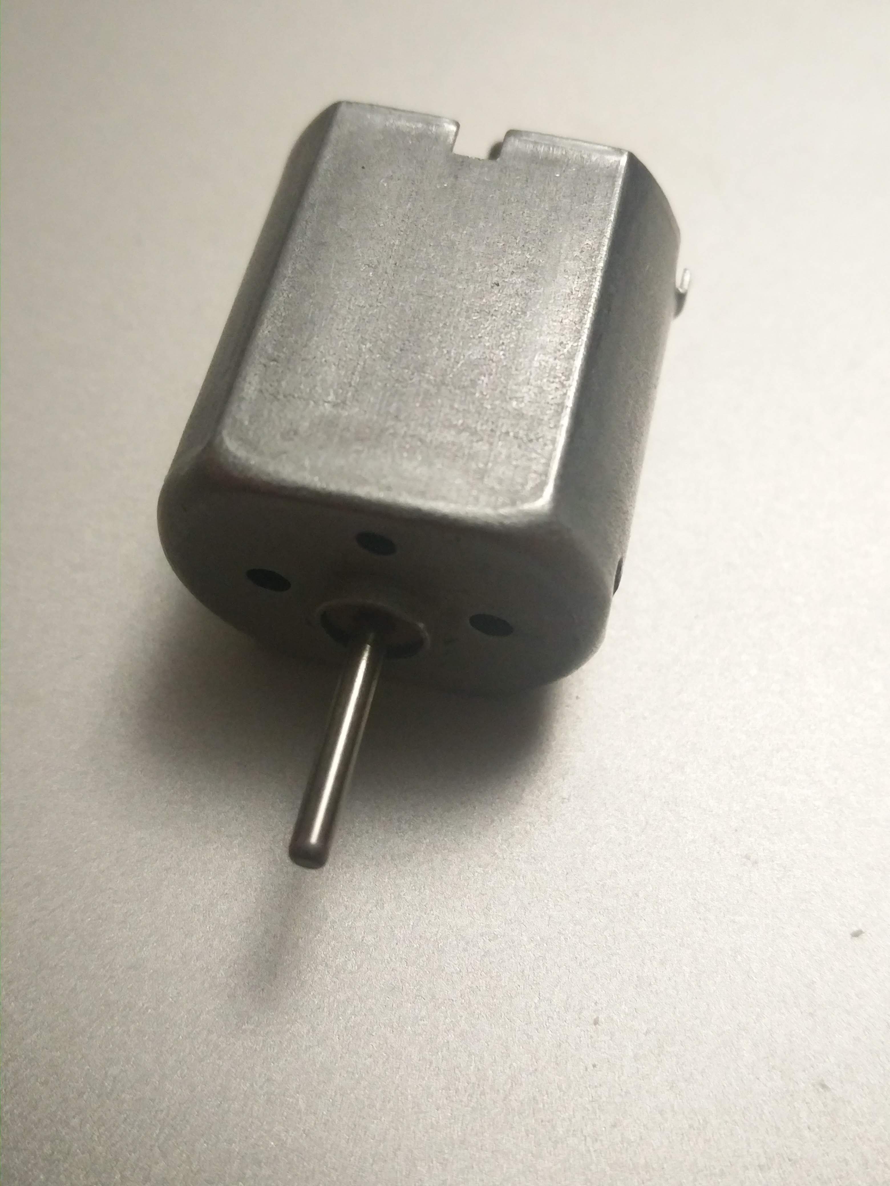

Я нашел похожий моторчик FC-280PT-20150/FC-280PC-22125 (оригинал FC-280PT-18180). Но его шток без шлицов, и он быстрее крутится. С грохотом насадка на штоке прокручивалась и замок не открывался. Разобрал старый моторчик, по совету mutexx почистил спиртиком, но это не помогло, щетки заметно стерлись.
Разобрал новый моторчик и пересадил старому "жопу" со щетками. Все работает на ура.
фото старых щеток
фото расчлененного нового моторчика

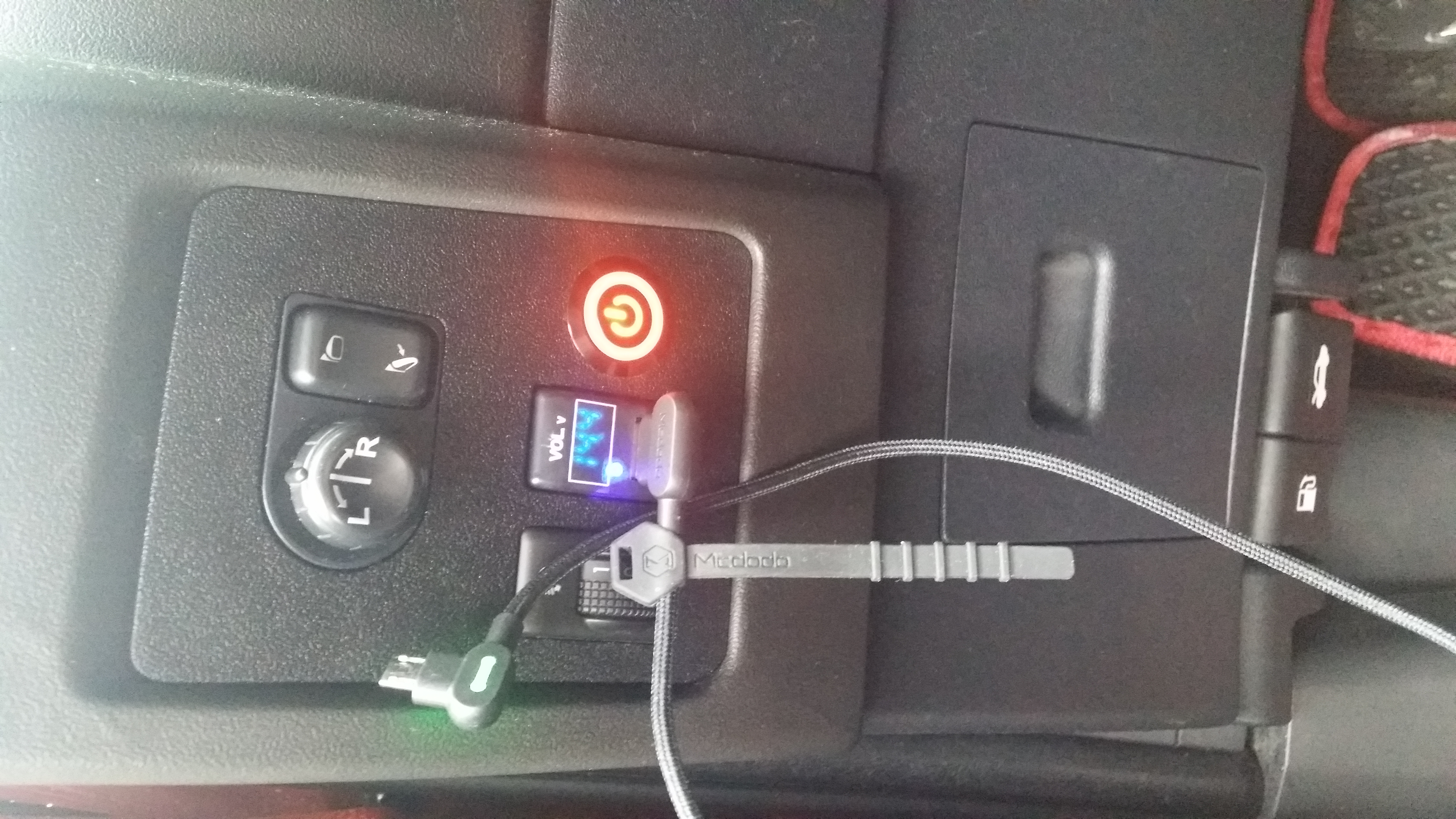

Обновил кнопку открывания богажника + в штатку псотавил подзарядку (Просил оранжевую, но китаец протупил и отправил синюю.Запитал все от блока предохранителей через переходники. Быстро, дешево и сердито.) и новый андроид матафон на 4гига ОЗУ и 4G - управляется с руля (все с АЛИ). Планирую поиграться с пружинами для подскока 5й двери.
