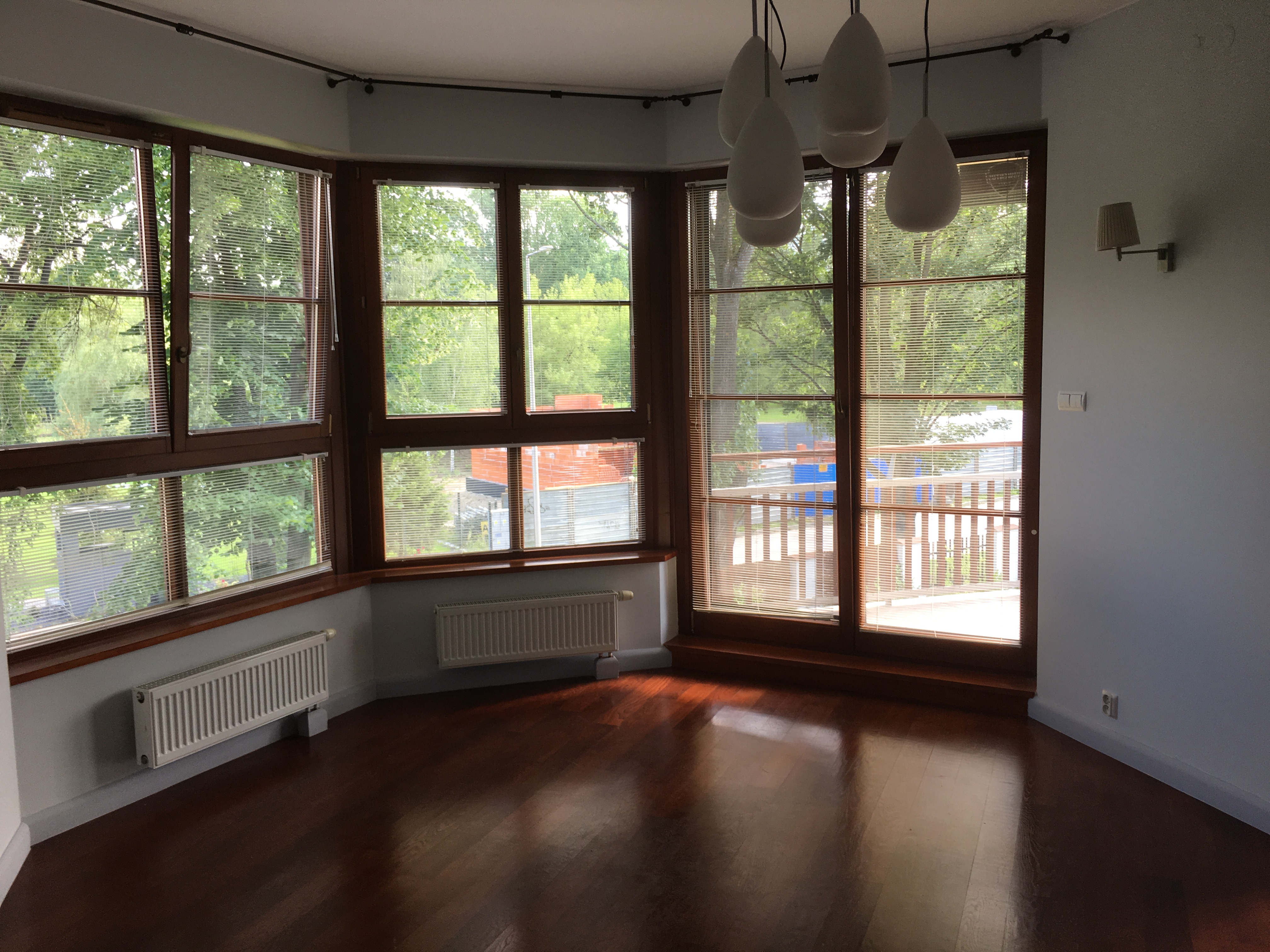

Это бессмысленно облицовывать поротерм кирпичом... Если на пальцах, то прирост коэффициента теплосопротивлени будет мизерный. То есть, придётся что-то таки закладывать между слоями. А это по сути - из пушки по воробьям. При такой конструкции поротерм не нужен, его можно заменить газобетоном и сэкономить половину денег. Завтра сфоткаю дом, что напротив строят. Монолитные перекрытия и центральный тоннель, первый этаж - поротерм под обшивку или штукатурку, большие окна, но они там в рамах по 20-25 см и сумасшедшими пакетами с термозащитой. У меня в квартире, кстати, тоже: энергоэффективный пакет в дереве. В одной комнате окно чуть ли не на всю стену, эркер тоже - сплошь окно. При нуле ща окном, комнаты остывают быстро.

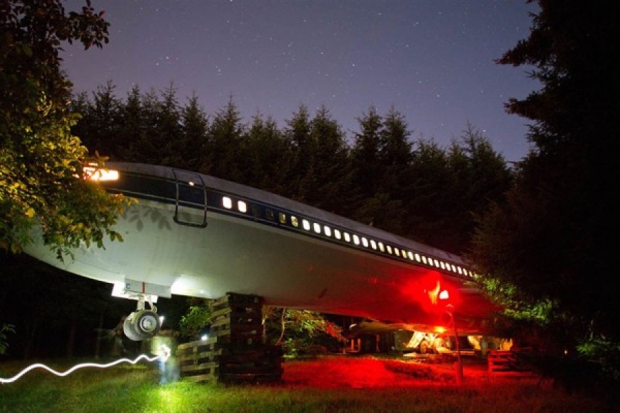

В среднем за год списывают около пятисот самолетов. Далеко не все из них уходят на металлолом, некоторые начинают новую оседлую жизнь где-нибудь за городом. Так и появляются дома самолеты...
http://novamett.ru/dom/doma-samolety

Airman писал(а):Не, мне лично больше такие нравяцца :D
А кому ж они не нравятся... :D
