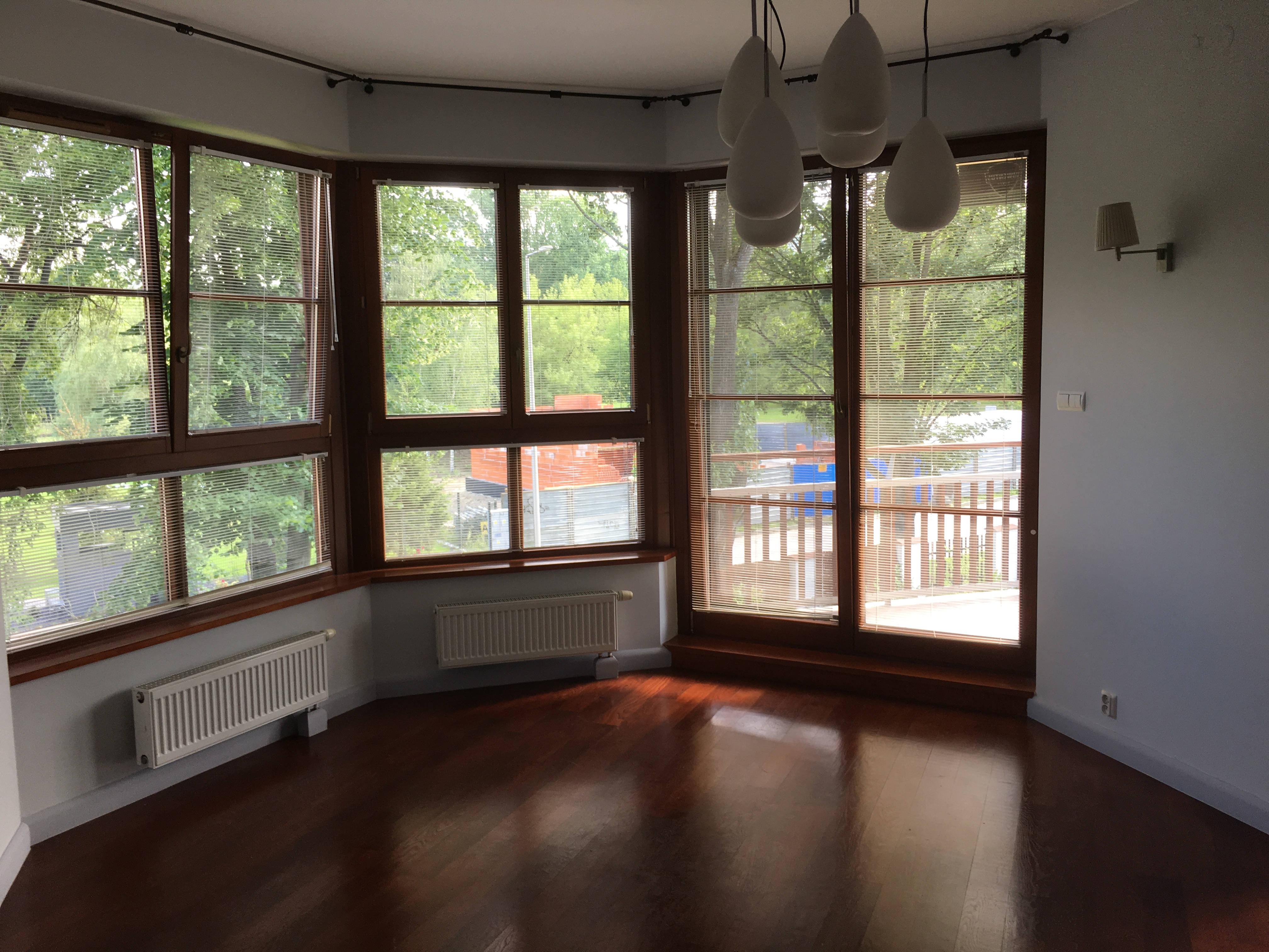

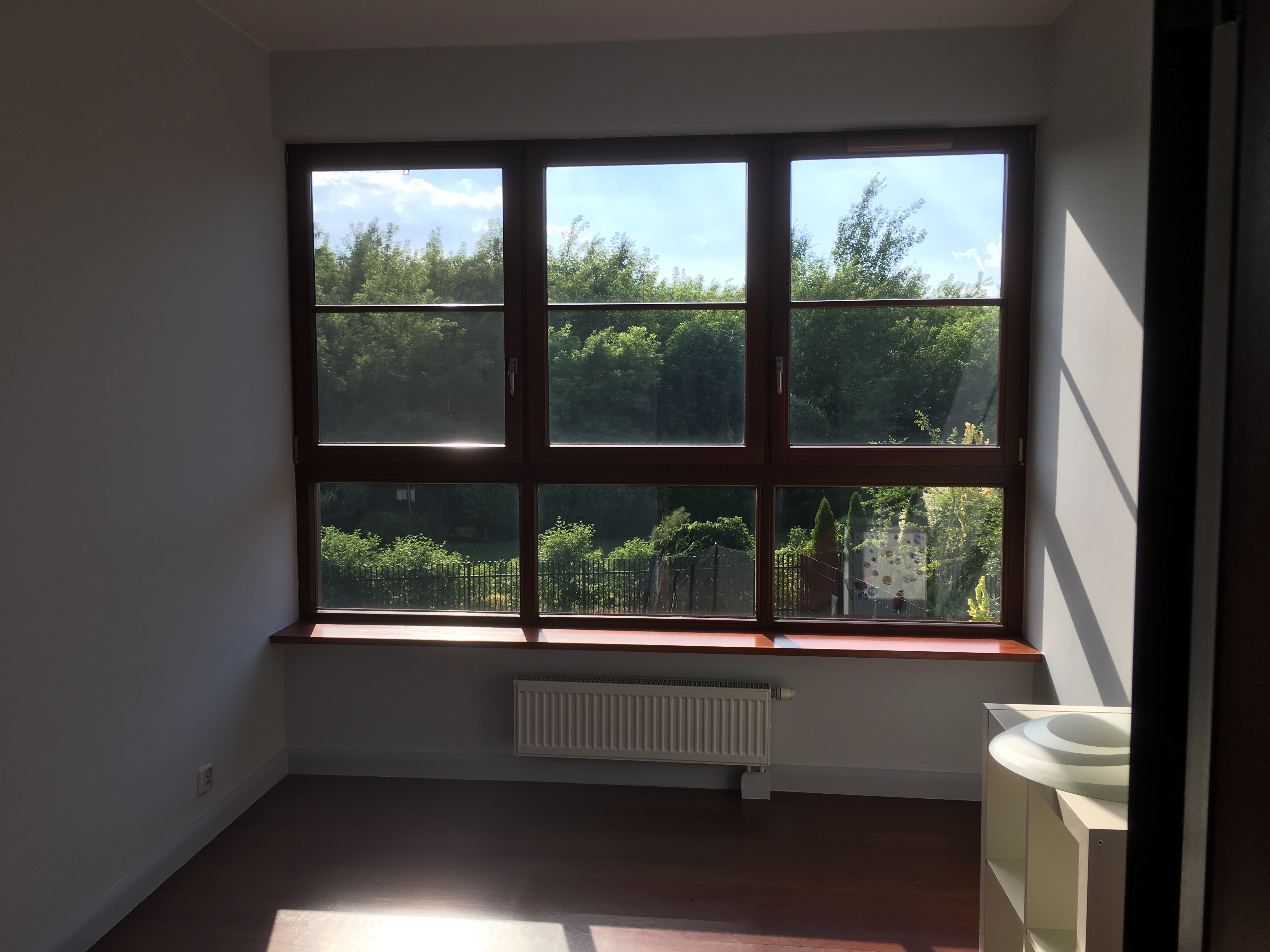

Это бессмысленно облицовывать поротерм кирпичом... Если на пальцах, то прирост коэффициента теплосопротивлени будет мизерный. То есть, придётся что-то таки закладывать между слоями. А это по сути - из пушки по воробьям. При такой конструкции поротерм не нужен, его можно заменить газобетоном и сэкономить половину денег. Завтра сфоткаю дом, что напротив строят. Монолитные перекрытия и центральный тоннель, первый этаж - поротерм под обшивку или штукатурку, большие окна, но они там в рамах по 20-25 см и сумасшедшими пакетами с термозащитой. У меня в квартире, кстати, тоже: энергоэффективный пакет в дереве. В одной комнате окно чуть ли не на всю стену, эркер тоже - сплошь окно. При нуле ща окном, комнаты остывают быстро.

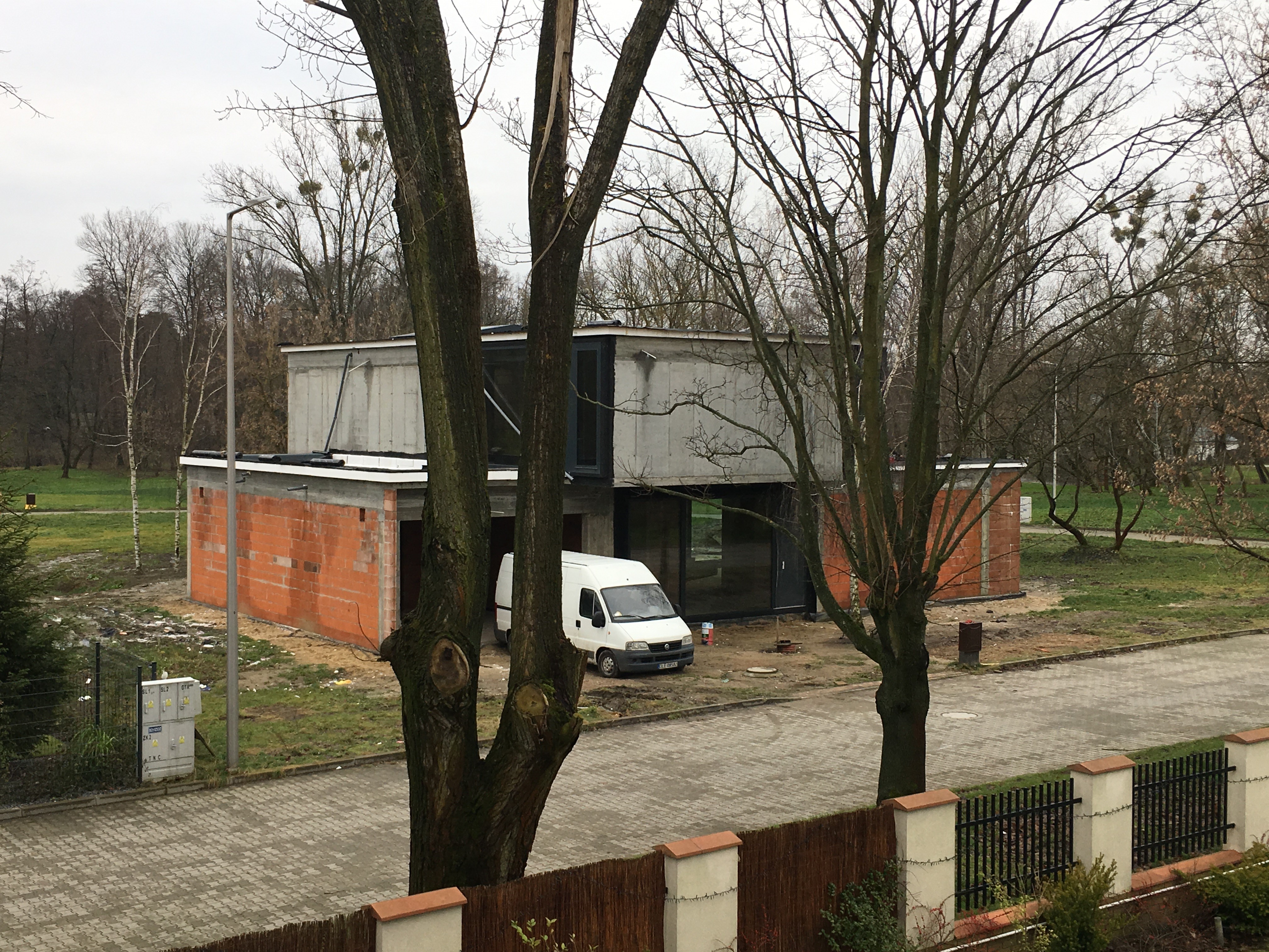

Вот такое строят напротив. На крыше гаража и комнаты справа, на крыше второго этажа лежит пенополистирол толщиной в 20 см, хотя я думал, с одной или с другой стороны будет зимний сад или огромная терасса, или экокрыша. Стена по центру - это тот самый мега крутой стеклопакет. Такой же просвечивает с другой стороны. На втором этаже на гараж тоже смотрит окно внушительных размеров.
