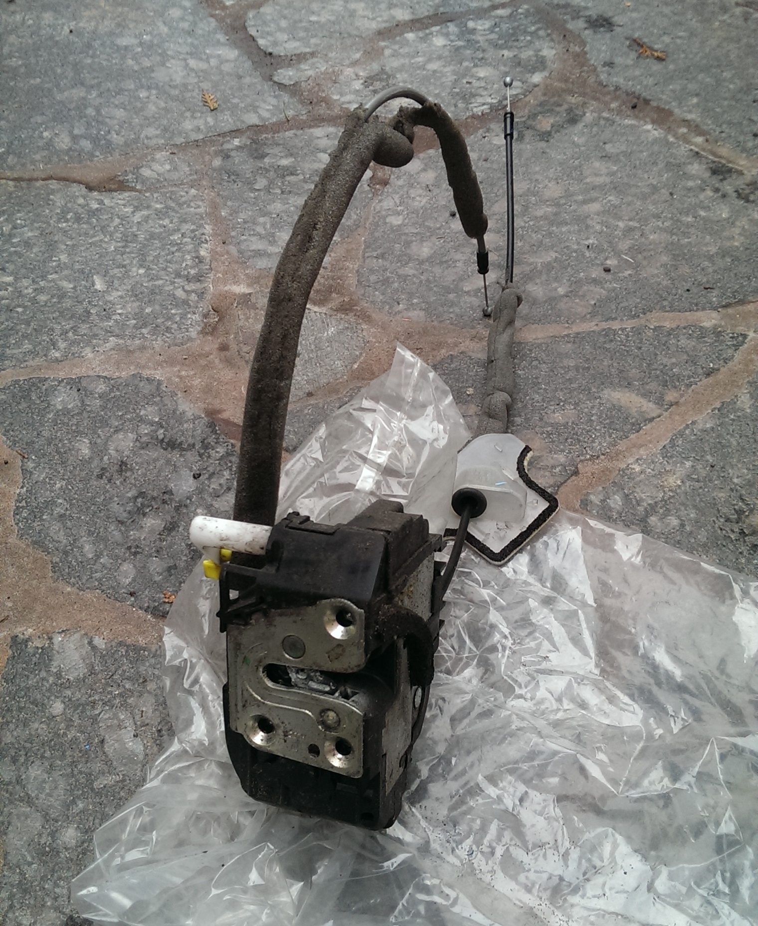

Re: Замок водительской двери.
Сообщение oleg_t » Пн мар 12, 2018 16:12:29
Вот что внутри замка. На olx продают шестеренки, может в ней дело?
