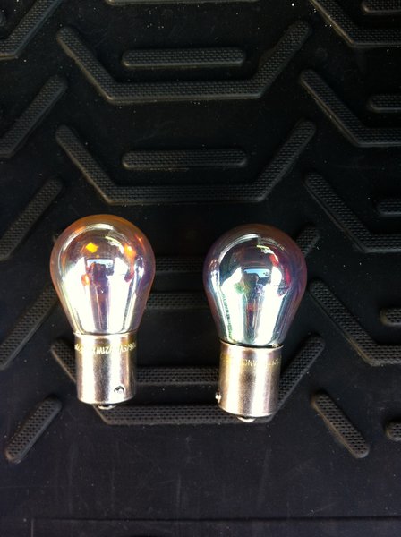

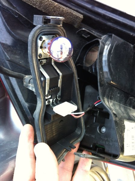

Заменил лампы поворотников в задних фонарях. Прикупил Осрам, а в патронах оказались Филипс (Мадэ ин Франце :) ). Изрядно загорели обе лампы, но на свет, нить накала у вышедшей из строя вроде цела... Однако, не работает... #-o
Не мудрствуя лукаво, заменил обе, чтобы не раздражали полутона. 8)

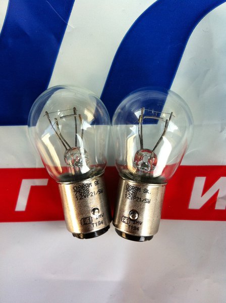

Признаков попадания влаги внутрь контактов или окисления последних не обнаружено. Стопы-габариты таки диодные. Посему, с удовольствием подарю кому-нибудь зазрая купленные 2 Осрамовские лампы (стоят они аж по 6.80 грн! :smile:

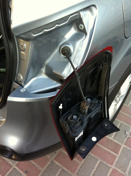

Прикупил 4 поворотника и 2 стопа...
Стопы подарю. Нэ прихатилис-с-с-с (с)

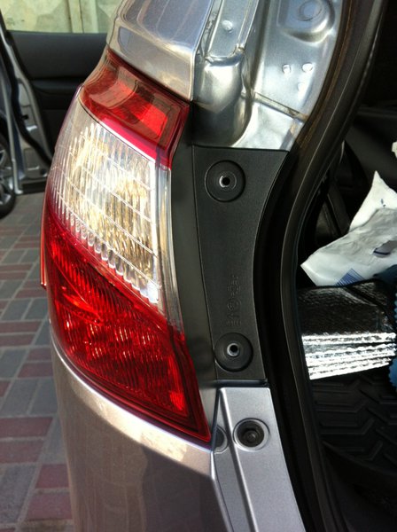

Болтов всего по 2 на каждой фаре.

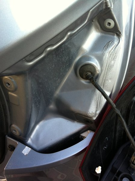

Как уже говорилось, аккуратно нужно с папо-мамовскими клипсами. Тянуть фонарь строго назад, поддев за чёрный пластик с отверстиями под болты. У меня получилось просто пальцами.
Вода под фару, конечно, попадает, но так, чтобы критично - то нет. Больше пыль. На краске видны следы моющих средств, на пластике фары - пыль.

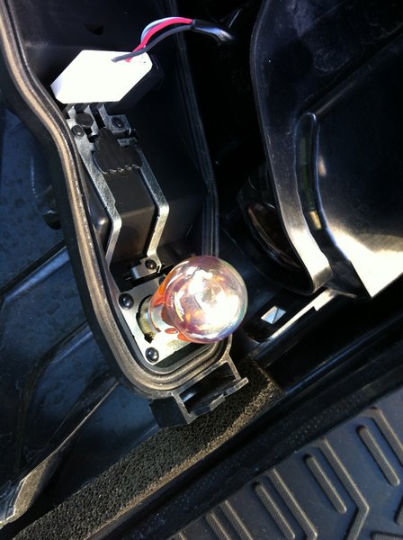

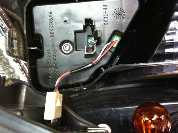

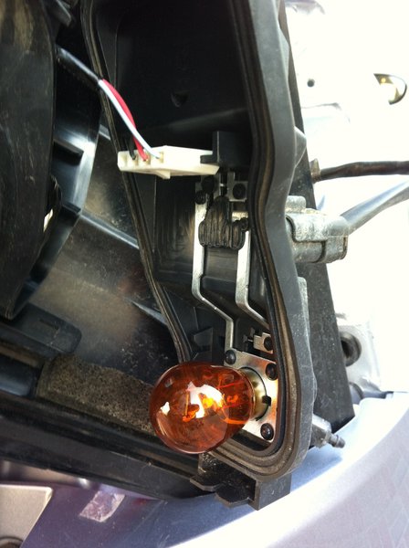

Под заглушкой - лампа поворотника и клемма диодного габарито-стопа. Поворотник очень загорел - это правый.
Левый - не такой загорелый... Был рабочим. но нещадно заменен за 2,5 минуты.
Ставим новую лампу... Чуть утопив и прокрутив по часовой стрелке, предварительно вынув старую.

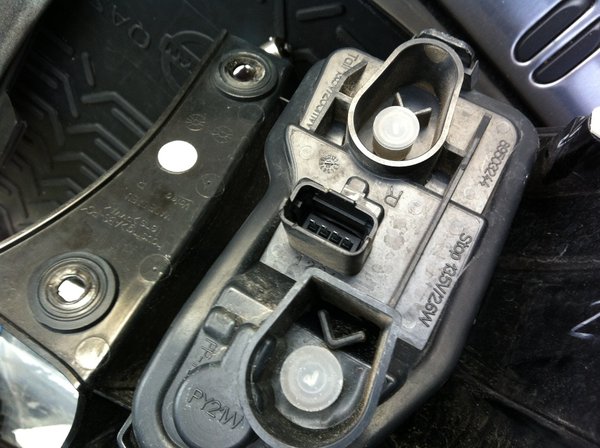

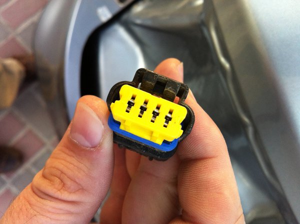

Провода к колодке диодов нареканий не вызывают.
Как и разъёмы фонаря с обеих сторон.
Кстати, на самом фонаре - код лампы поворотника правильный!

Kostya писал(а):Посему, с удовольствием подарю кому-нибудь зазрая купленные 2 Осрамовские лампы (стоят они аж по 6.80 грн!
а они в передние фары подойдут?
Re: Перегорела лампочка заднего поворотника...
Сообщение Kostya » Вт май 15, 2012 21:54:23
bykovdima
Дима, они же двухнитевые - набарит-стоп. Потому никуда больше не устанавливаются... А вот в поворотники спецом купил аж 4, так как они в спереди и сзади одинаковые.
