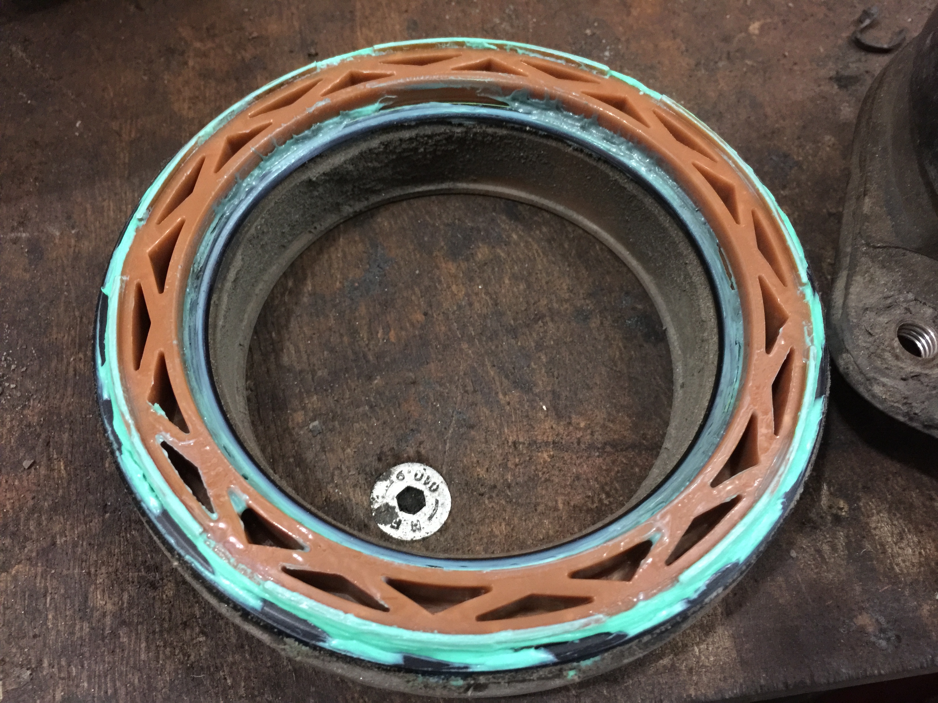

Заменили сегодня все 4 аморта. Передние - с опорами и опорниками. Опорники поставили шариковые, хотя родные еще очень даже были ничего, не скрипели и со смазкой. Ощущения от езды теперь интересные, ушёл эффект арбы, машина более сбитая, полицаев лежачих переезжает Кеша как-то резче, резвее что-ли, то есть, отрабатывают аморты лучше. В старых шток провален, до конца не выходит, а задние после сжатия расправляются только в положении лёжа. Пробег - 115900 км.

Сообщение Kostya » Ср май 31, 2017 10:52:44
120 тысяч - это практически в полтора раза дольше их срока жизни. ;)
Мои на 110-то не гремели, но и не работали. Заменили, но отбойники и пыльники оказались живыми. Их и поставили. Кстати, каябовские пыльники не стыкуются с опорами SNR. Вернул их на Ромарио. Теперь у меня там скидос на эту сумму на следующую покупку. ;)
