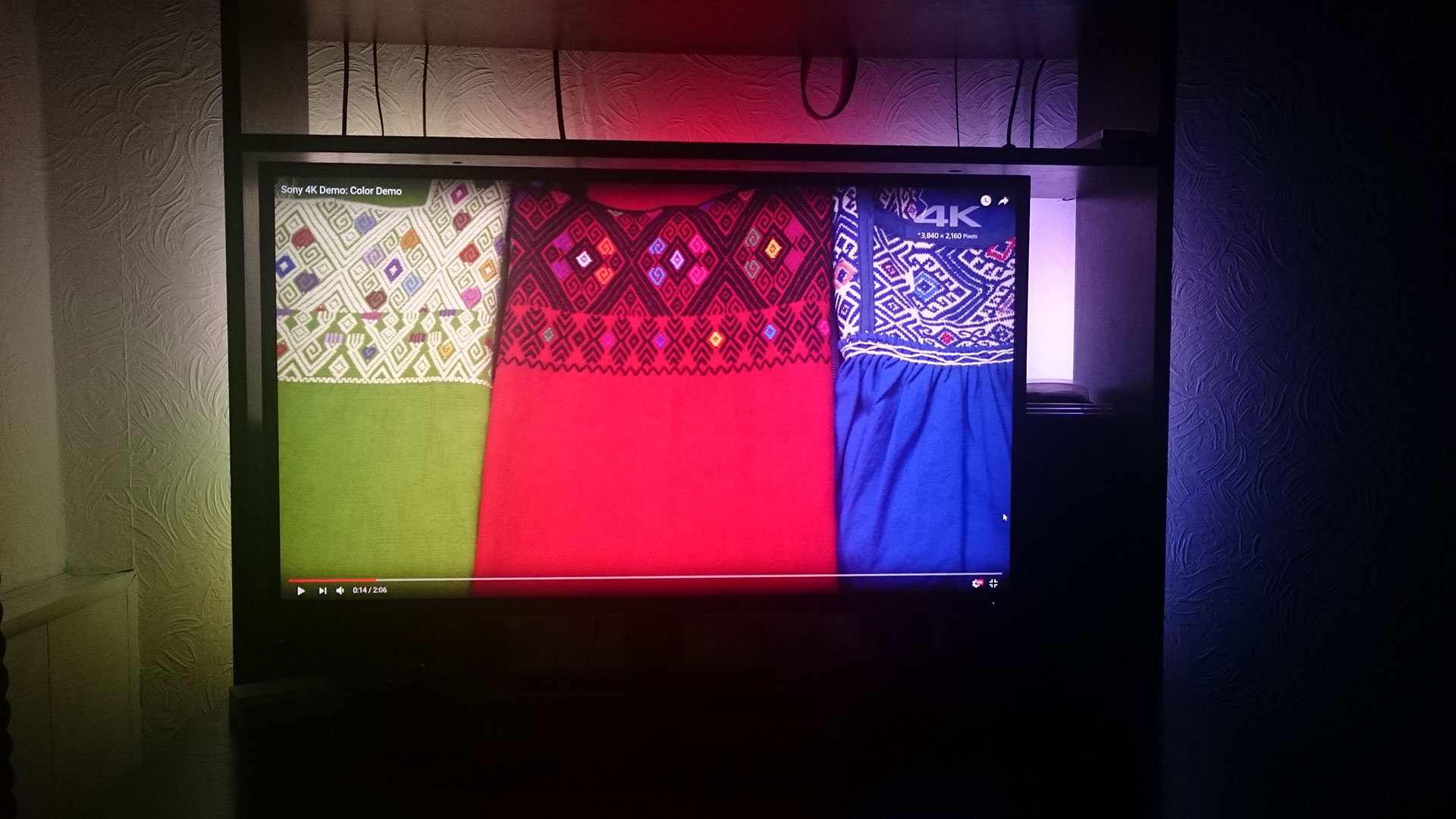

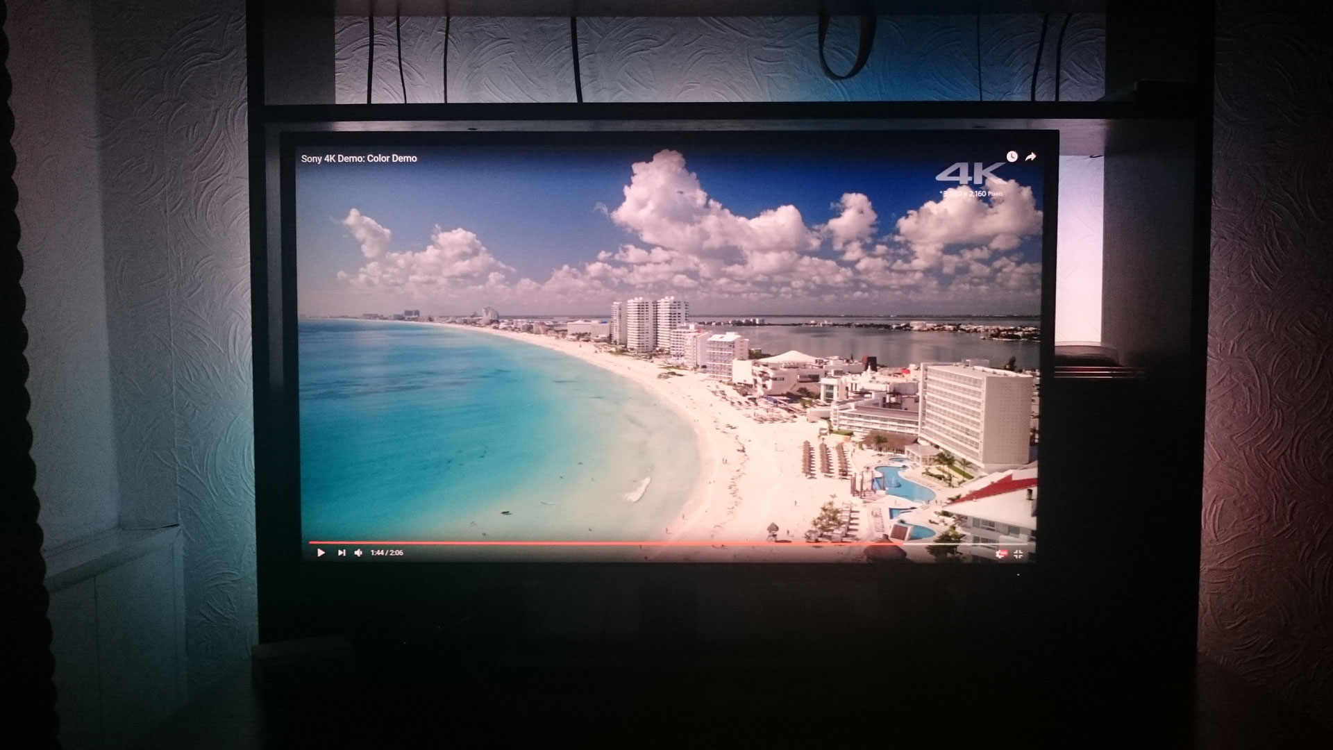

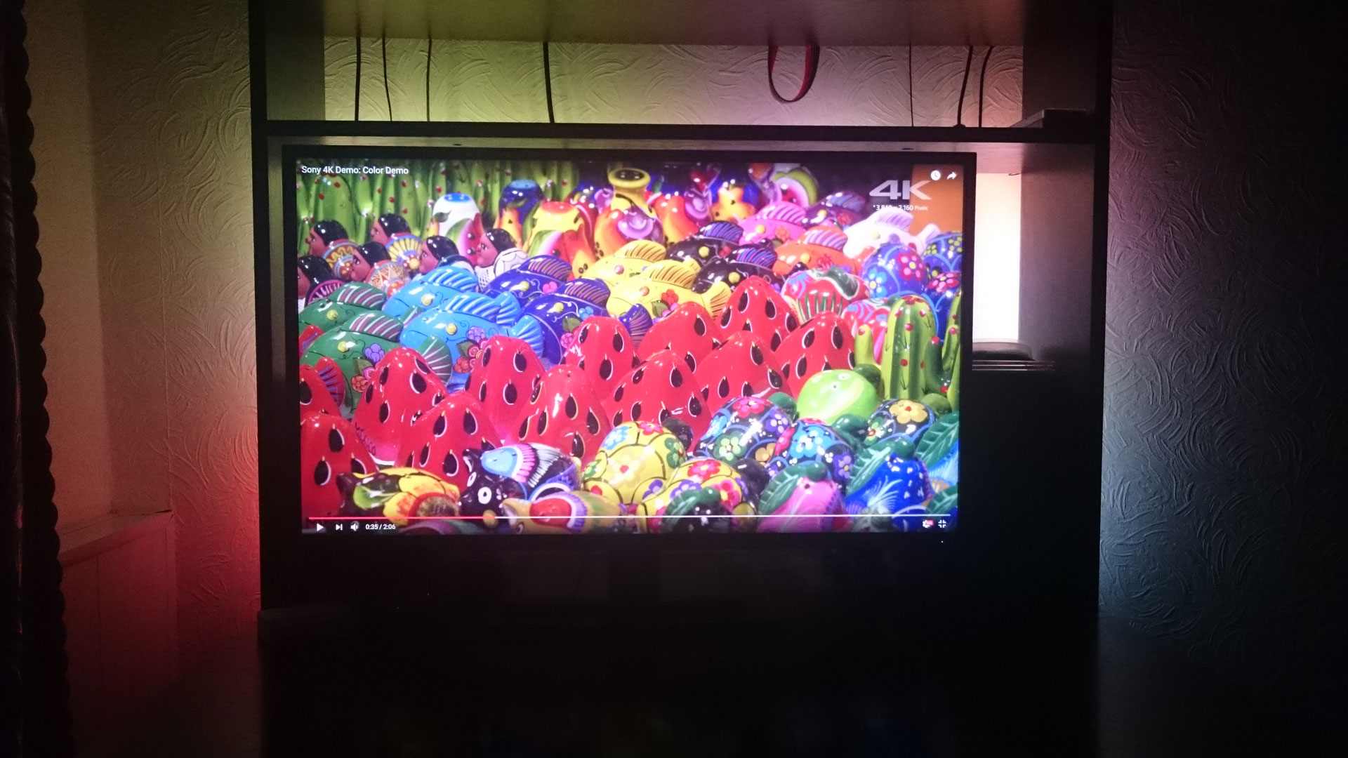

Заколхохил амбилайт для компа. Не вау, но в принципе прикольно, по крайней мере первые пол часа :smile: Как это сделано, можно почитать здесь: http://mysku.ru/blog/aliexpress/48916.html
За это сообщение автора mutexx поблагодарили: 2
BIS (Пт мар 03, 2017 20:56:36), Сэнсэй (Пт мар 03, 2017 19:55:54)
