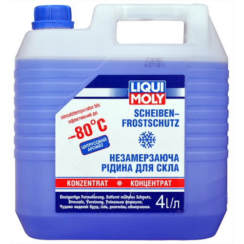

elektron писал(а):Седня взял три банки 4-литровых ХИМРЕЗЕРВ -35 градусов по 62 гривны за банку,... .
Ты смелый :)
По теме, видимо, пора к спецам.....
Я покупаю это: разбавляю дистиллированной водичкой и.... :)

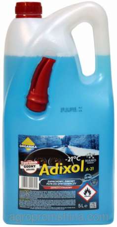

Сообщение oleg_t » Ср ноя 16, 2016 08:50:10
В этом году купил польский, в магазине аккууляторов на Бориспольской 9.
5 литров - 110 грн.
Есть по 95 грн.: https://www.olx.ua/obyavlenie/zimniy-om ... bnSid.html
168514689_3_644x461_zimniy-omyvatel-adixol-21organika-5l-prochie-zapchasti_rev002.jpg
168514689_3_644x461_zimniy-omyvatel-adixol-21organika-5l-prochie-zapchasti_rev002.jpg (13.37 KiB) Просмотров: 2533
Re: Зимний омыватель
Сообщение Torpedo » Ср ноя 16, 2016 08:59:22
oleg_t писал(а):В этом году купил польский
В морозилку засовывал для проверки?
