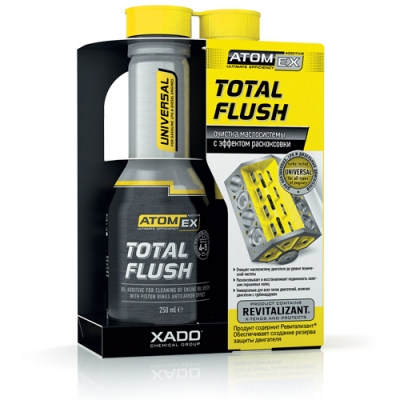

Кто-то пробовал заливать XADO TotalFlush - очиститель маслосистемы двигателей?
Для "раскоксовки" маслосъемных колец.
http://xado.ua/avtomobilnaya-himiya/sre ... totalflush

Сначала нагугли в каких единицах измеряется эффект от "раскоксовки" маслосъемных колец.

oleg_t писал(а):Кто-то пробовал заливать XADO TotalFlush - очиститель маслосистемы двигателей? Для "раскоксовки" маслосъемных колец.
У кого есть знакомые мотористы, интересно что они по этому поводу думают?
Тут главное чтобы не сделать двигателю хуже.
Где-то я встречал мнение что такая "раскоксовка" и резкий выброс отложений может в итоге позабивать масляные каналы, но с другой стороны есть масляный фильтр который все эти отложения должен задержать, и ездить после залития до замены масла рекомендуют не больше 150-200 км.

oleg_t писал(а): заливать XADO TotalFlush
будешь в газ?

В общем печалька, раскоксовка маслосъемных колец путем залития в цилиндры жидкости Wynn`s ничего не дала :(
