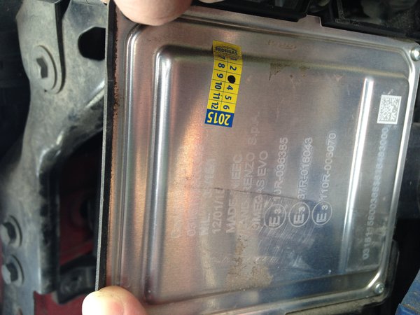

Boyarskyi писал(а):Проверил сегодня зазоры клапанов.
На газу проездил 30тысяч
Скажи пожалуйста какая модель Landi Renzo, стоит ли вариатор УЗО и переход на бензин при высоких оборотах

Сообщение Boyarskyi » Пн апр 18, 2016 06:43:59
Стоит Omegas EVO, переход настроен на 3500. Вариатор стоит, только угол до 1500 оборотов стоит 0, если не 0 в пробках машина дергается.
Boyarskyi писал(а): Стоит Omegas EVO, переход настроен на 3500. Вариатор стоит, только угол до 1500 оборотов стоит 0, если не 0 в пробках машина дергается.
установка может быть либо Landi Renzo Omegas либо Landi Renzo EVO но никак не Omegas EVO, это разные установки, отличить на взгляд можно по основному блоку управления, у EVO черный пластиковый у Omegas металлический ребристый

Сообщение Boyarskyi » Пн апр 18, 2016 11:26:47
valdis писал(а):
