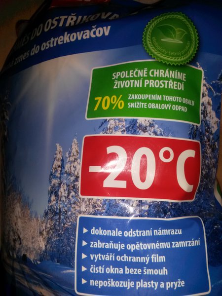

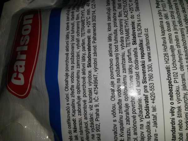

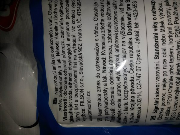

Сообщение docker » Пт окт 30, 2015 21:36:36
Alexsoff писал(а):А мы вот такую предлагаем , проверенную и надежную
Специально всю тару( полную) :) осмотрел, состава нет :sad:
DimaCh писал(а):В этой связи странно что в Европе использование метилового спирта для приготовления незамерзаек не запрещено. Насколько мне известно. Проверьте, кто там щас.
Брал в Европе 3л - 2,5евро
Этанол есть, метанола нет...Но весь состав "на лицо"
Сорри, за качество. :)

Сообщение elektron » Вс окт 09, 2016 09:08:57
Ваще не понимаю что может быть с омывателями. :cry: Засорились что ли или насосы уже подустали, но чтоб оба сразу? :shock:
Месяц назад стал замечать, что левый водительский писалка бразгает с опозданием, только через несколько секунд после того как правая начинает брызгать, а правая брызгала почти сразу. Ну ладно, ничего страшного, не досаждало.
Но вот буквально пару дней назад в АШАНе решил взять омывайку -20, так сказать с упреждением: все равно осень, дожди, стекла омываются часто, жидкость заканчивается быстро, заливать -60 как-то жалко, а -20 как раз нормально, потом к холодам плавно будет уже разбавлено всё в бачке и трубках, и можно заливать -35 или -60, смотря уже по погоде. Залил значит ХИМРЕЗЕРВ -20, а на следующее утро ... секунд 10 маслал чтобы начало хоть немного брызгать на лобовуху и звук насоса при этом такой натужненький ... как будто трудно ему.
Ну ладно, вроде пробздело, покатался вчера, а сегодня утром на улице 5-7 тепла, а вода ваще не омывает. Маслал насосами уже секунд 20, а задний омыватель еще дольше. Что за хрень??? :shock:
Еще сегодня покатался и заметил, что если помаслаешь, то вроде как начнет брызгать и вроде как умеренно-нормально, но стоит полминуты выждать и как будто жидкость стекает снова в бачок, потому что приходится опять секунд 20 ждать, причем как передние писалки, так и задняя, только чуть-чуть побыстрее начинает брызгать. Приехал вот с села, поставил машину на парковку, заглушил движок и вообще перестало брызгать, хотя насос вроде как чуток слышно. То ли напряжения не хватает насосам для давления, то ли жижа густая, то ли клапана травят жижу обратно почти в бачок, то ли насосы оба сразу приплыли, то ли писалки забились тоже все три сразу, то ли ваще глюк на дроте. Непонятно. Хочу вот срочно разбавить другой жижей другого производителя (простой водой не хочу, ночью уже было около 0 плюс-минус лапоть) и посмотреть что с того будет. :?
Re: Зимний омыватель
Сообщение Torpedo » Вс окт 09, 2016 10:48:15
elektron писал(а):левый водительский писалка бразгает с опозданием, только через несколько секунд после того как правая начинает брызгать, а правая брызгала почти сразу
Левый патрубок длиннее правого, скорее всего проблема в клапане, омывайка уходит обратно в бачок.
