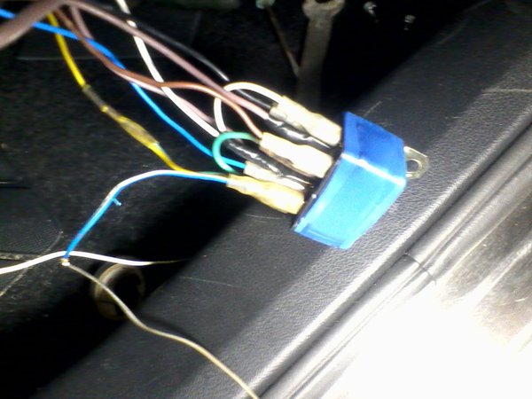

1. реле 5-ти контактное от ВАЗа 98.3747— 2 шт.

Само реле выглядит примерно так: рис-1.

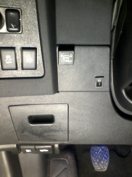

Установлена кнопка отключения рис-6.

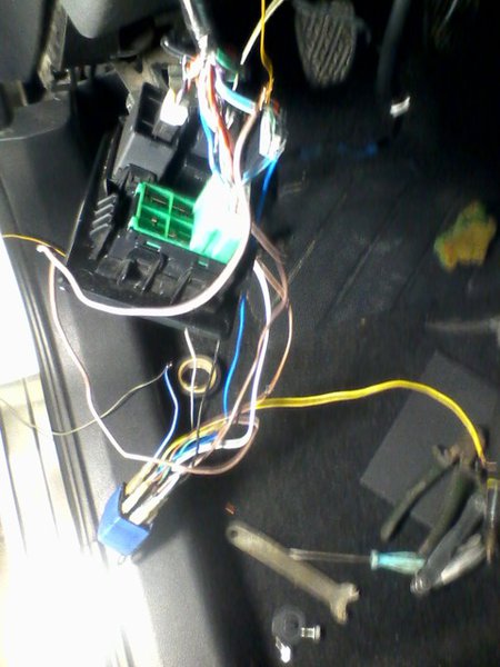

Собираем схему согласно рисунка №3,питание "+" берем с колодки предохранителей, и пускаем, через кнопку блокировки (для отключения в зимний период, когда зеркала могут обледенеть, и сломаться механизм складывания-раскладывания).
Снимаем модуль регулировки зеркал и кнопкой складывания-раскладывания.Отключаем разъем от кнопки.Перекусываем провода-5 и 9, идущие к зеркалам.В разрыв подключаем наши реле как указано на схеме.Управление берем от сигнализации (у меня StarLine A61).синий провод №16 программированная функция, масса при постановке на охрану.Реле закрепляем на балке жесткости под приборной панелью, туда же подключаем "массу".ОК! Радуемся результатом труда.При постановке на охрану-зеркала закрываются, при включении зажигания- открываются! Всем удачи!
Установка кнопки отключения.
