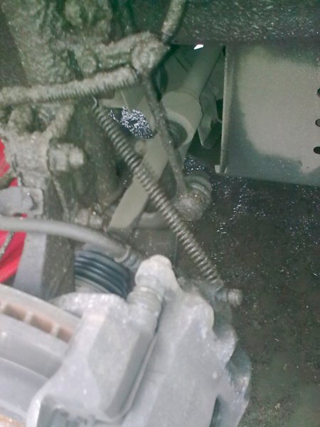

Попробуй для начала торцом держалки молотка со всех сторон немного поотгибать железный пыльник от суппорта. У меня уже начал звенеть не от ноги, а просто в движении, отогнул, звук промал. Или, пусть кто-то нажмет на тормоз, а ты в это время похрякай ногой по колесу, если звон не пропадет, значит 100% железный обод/пыльник.

По поводу грохота самих суппортов. На всех предыдущих машинах, в том числе и кашкай, я устанавливал мягкие пружинки (длина растяжки 30-35см), один конец за пластиковый хомут под нижней чашкой седла пружины, второй конец пружинки натягивается на клапан прокачки тормозов. Это проверенный дедовсий способ, прост-дешево- и никаких стуков. А также не провоцирует раздалбливание направляющих втулок.

snap писал(а):Так,друзья,надавайте советов? Колхоз с пружинками не хочу и все тут.?
А ты поробуй, делов то на 3 мин. А потом снять можно в любой момент. Колхоз не колхоз, но я езжу без стуков суппортов уже много лет.
