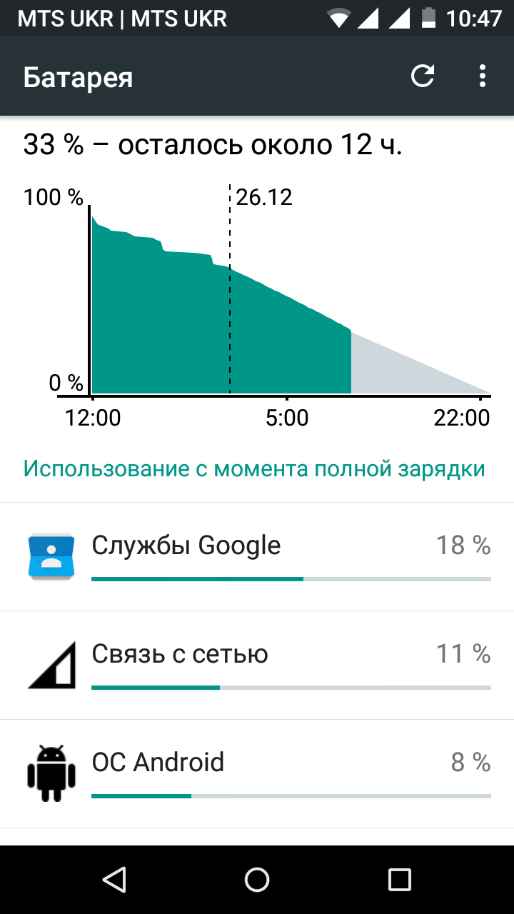

Сообщение Torpedo » Сб дек 26, 2015 13:15:18
Ничего не понимаю...
Вчера практически весь день мотался по Киеву, было включено две карточки (одна - голос, вторая - данные, практически везде был 3ж), WiFi - выключен. Было "съедено" около 25% ёмкости АКБ, что есть нормально для активного использования.
На ночь, ради интереса, просто включил WiFi в дополнение к режиму с двумя карточками. Больше ничего не делал, просто положил телефон на полку и пошёл спать.
Утром посмотрел что получилось. Получилось ещё минус 50% ёмкости АКБ и это ночью в режиме покоя.
До этого практически никогда не выключал WiFi, проблем с жором АКБ не было, иногда даже было так:
Re: Ваш андроид смартфон может больше.
Сообщение Dr.Feelgood » Сб дек 26, 2015 13:22:10
У меня нокиа 730 стала жрать на сутки быстрее когда включил на водофоне 3G, вместо Киевстара. Загадка однако...
Сообщение Torpedo » Сб дек 26, 2015 14:17:25
Dr.Feelgood писал(а):когда включил на водофоне 3G
Так в том то и дело, по факту получилось, что 3ж почти не жрёт, хотя прогнозировалось и ожидалось повышение жора за счёт подключения 3ж.
Жрёт WiFi, причём жрёт только тогда, когда включена вторая карточка с 3ж.
Сообщение levsha » Сб дек 26, 2015 14:35:44
Я бы попробовал подергать переключатель "Wi-Fi в режиме сна" - включить если выключен или выключить если включен
Сообщение mutexx » Сб дек 26, 2015 14:44:35
Torpedo писал(а):На ночь, ради интереса, просто включил WiFi в дополнение к режиму с двумя карточками. Больше ничего не делал
многие программы, те же службы гугла, могут минимизировать трафик через мобильную сеть и спокойно спать в это время, зато когда wifi появляется ни как не ограничивать свой аппетит и вести бурную деятельность типа закачки/установки обновлений на сотни мегабайт
