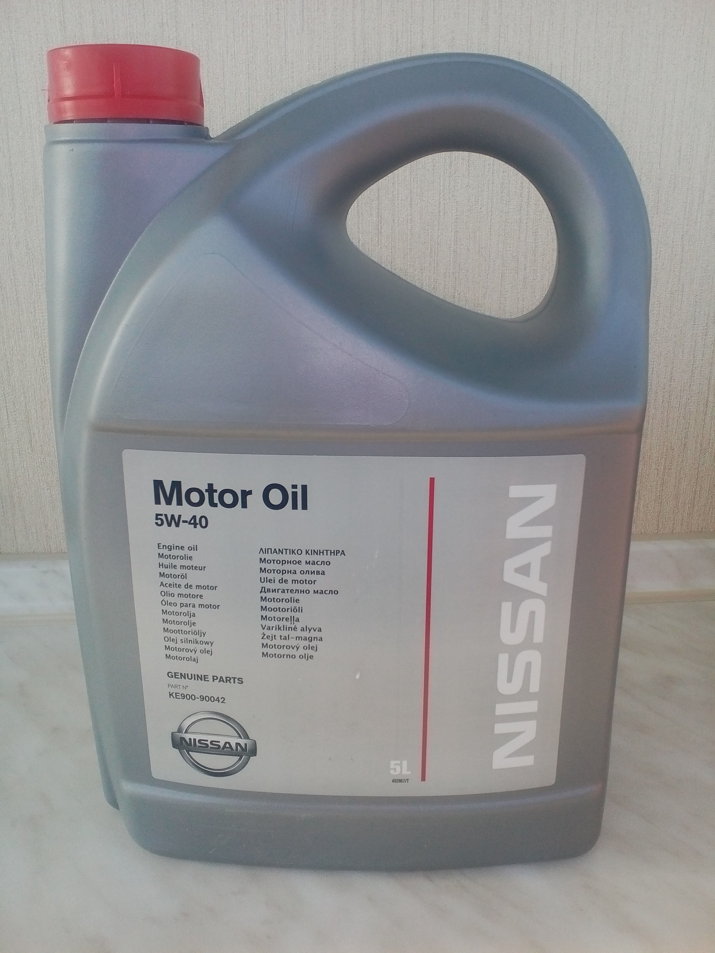

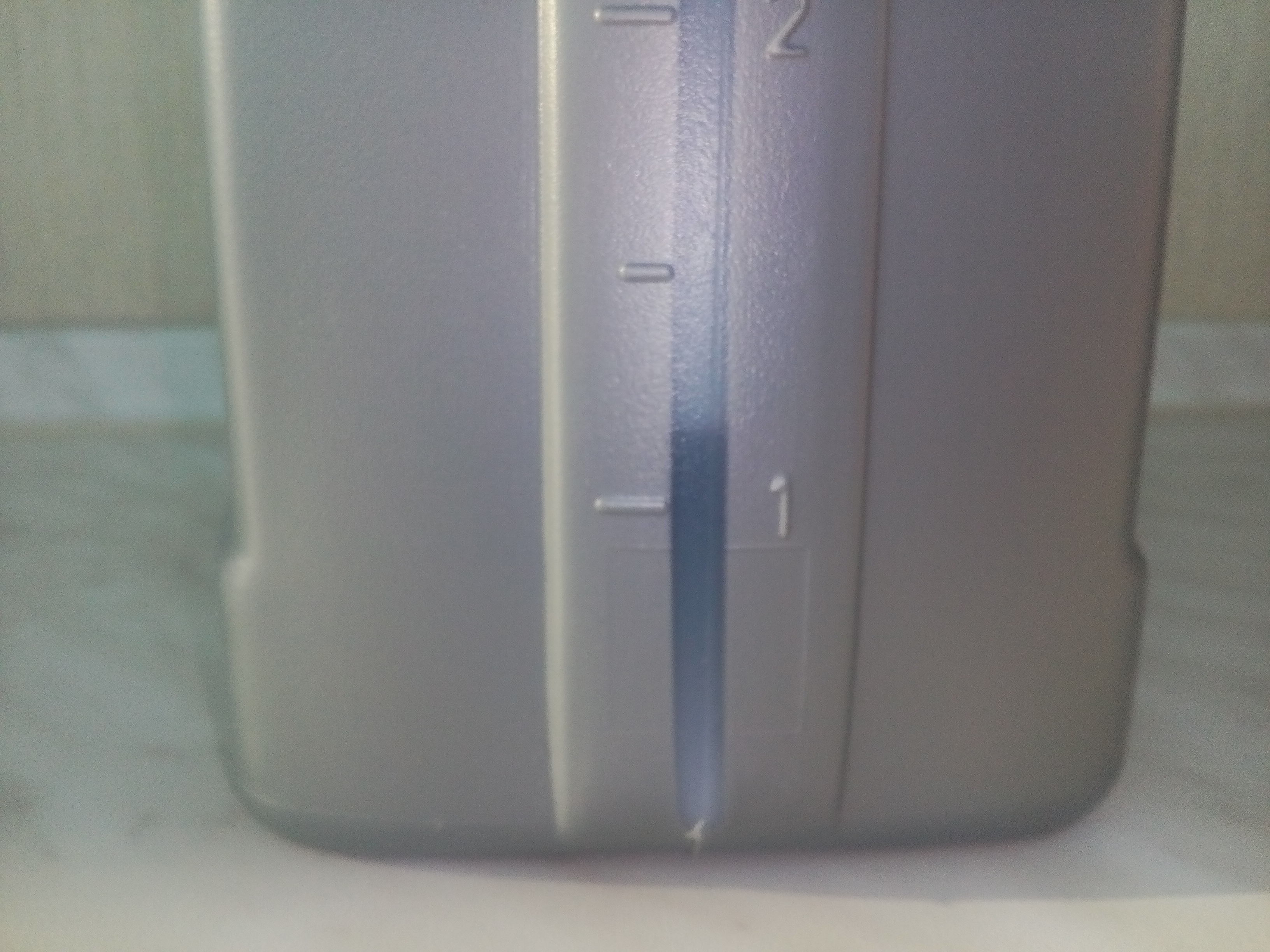

Re: Qashqai любит масло? Или Oil-Low и что делать
Сообщение DimaCh » Вт сен 12, 2017 14:19:22
Может кому нужно на долив 1,2 л масла. Оригинальное Ниссан КЕ900-90042. Купил на Экзисте, менял на ИНГ-авто. Осталось больше литра при максимуме на щупе. Следующая замена в силу серьёзных обстоятельств будет нескоро. Отдам за недорого чтобы не свалялось.
