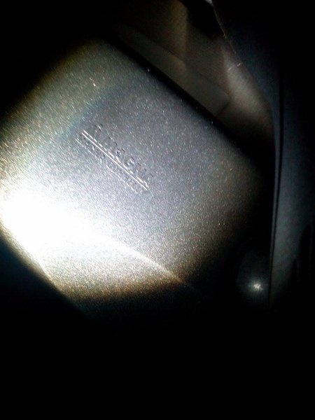

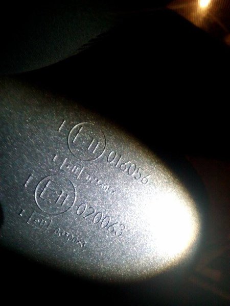

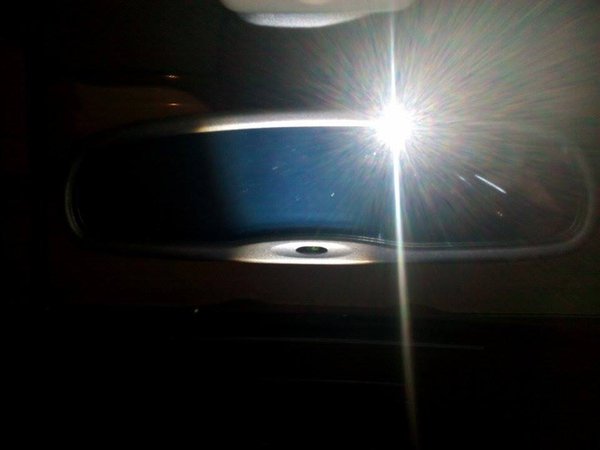

Как я понимаю, глазок камеры и спереди и сзади? При заведенной машине, зажигается под зеркалом оранжевый индикатор, камера начинает вести запись?
А куда оно все складывает? Никаких кнопочек/съемных панелек не обнаружено. Во время езды дисплеев не замечала, управляется с пульта или с телефона или как? В общем, вопросов больше, чем ответов)))
Вот такие фотки удалось сделать.

насколько я понимаю речь идет о зеркале с автозатемнением, т.е. в заднее стекло вам лупят фарами - зеркало автоматически затемняется. Все. Естественно ни кто ни кого не снимает, камеры в зеркале нет, только фотоэлемент

mutexx писал(а):насколько я понимаю речь идет о зеркале с автозатемнением
+1
Natali писал(а): При заведенной машине, зажигается под зеркалом оранжевый индикатор
Это у всех Паков так, называется подсветка рычага коробки передач.

Re: Камера в зеркале
Сообщение Natali » Сб май 16, 2015 21:06:27
а что там похожее на глазок камеры тогда?
да и ладно я, но неужели Саша ошибся, видя все "вживую"? :roll:

Сообщение oleg_t » Сб май 16, 2015 21:09:07
Глазок есть спереди и сзади, это фотоэлемент для работы автозатемнения.
Не знаю что Саша имел ввиду под камерой.

вполне мог ошибиться , но уж очень похоже этот фотоэлемент на видеоглазок , и даже если так , зачем фотоэлемент спереди?

Сообщение oreh » Вс май 17, 2015 20:36:40
Alexsoff писал(а):зачем фотоэлемент спереди?
датчик дождя/света? или что имеется в виду под "спереди"?

Сообщение oleg_t » Вс май 17, 2015 20:50:17
oreh писал(а):или что имеется в виду под "спереди"?
Внизу зеркала находится фотоэлемент, отвечающий за самозатемнение зеркала когда слепят сзади. "Глазок" у него выходит и на заднюю часть зеркала (что логично) и на переднюю, т.е. он как-бы сквозной.

Сообщение Andy » Вс май 17, 2015 20:55:14
Нет.
Спереди находится датчик освещенности.
Он нужен, чтобы зеркало не меняло свою отражающую способность днем, при случайных попаданиях бликов чего либо со стороны салона.
Т.е. автозатемнение работает только ночью.
Сообщение oleg_t » Вс май 17, 2015 21:01:36
Andy писал(а):Спереди находится датчик освещенности.
Я тоже так подумал.
Но не могу понять как тогда он работает ночью когда тебя слепят фарами одновременно спереди и сзади?

Сообщение Andy » Вс май 17, 2015 21:09:49
Моя информация из инструкции.
В моей теме есть фото такого зеркала с дисплеем, которое так и не установил.
Датчики просто работают с разной логикой.
Со стороны салона-мгновенно,
спереди датчик прикрыт рассеивателем и информация об освещенности снаружи салона накапливается достаточно долгое время, чтобы исключить
отключение режима автозатемнения при освещении фарами встречных машин.
