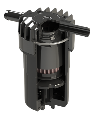

Кто из юзающих BRC еще не в курсе про новый фильтр?
http://www.brc.com.ua/news/308-na-gbo-b ... -gaza.html
На ГБО BRC будет установлена дополнительная защита от некачественного газа
В связи с участившимися случаями неполадок в работе оборудования BRC, связанных с грязным газом на заправках, компания ХКД-ТРЕЙД (официальный представитель BRC Gas Equipment в Украине) приняла решение заменить фильтрующий элемент на более адаптированный к украинским реалиям.
Теперь во всех 4 цилиндровых комплектах будет использоваться фильтр с отстойником циклонного типа. В 5, 6 и 8 цилиндровых комплектах такой фильтр будет ставиться дополнительно к штатному. Использование этих фильтров позволит не только защитить форсунки, но и безотказно эксплуатировать автомобиль при любых температурах окружающего воздуха.
Информация для тех, у кого уже установлено ГБО BRC: при плановом ТО фильтр будет заменен на новый с отстойником циклонного типа. И в дальнейшем, только этот фильтр и голограмма в сервисной книжке будут основаниями для гарантии.
Претензии по работе форсунок после переходного периода будут тщательно проверяться, и если не соблюдены рекомендации, компания оставляет за собой право отказать в гарантии.
