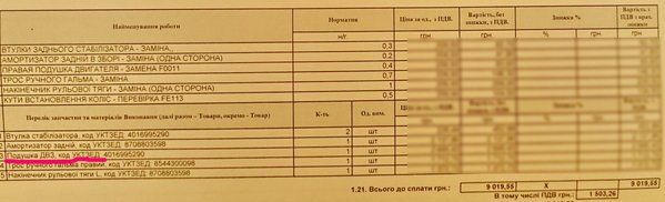

Заезжал на Инг-Авто недавно с проблеммой ручника, тоже жаловался на клацанье спереди справа - Олег смотрел, сказал правая подушка движка.
Попробую к официалам обратиться за гарантией.

Ездил вчера по отзывной по рулю, и диагностику делали.
Тросик лопнул - нужно менять, но пока руль не поменяют по гарантии (отзывная) никаких других гарантийных ремонтов сделать не могут. Программа не дает. После замены руля будут менять трос ручника и заниматься подушкой двигателя (внутренняя неисправность, кажись написали)

Ну вот, вчера все баги и поломки, которые нашли при осмотре, устранили.
Хлопающий звук справа с моторного отсека пропал (подушка), сзади греметь перестало, и я наконец-то опять могу пользоваться ручником.. :smile:

И это при том что машине всего три года.
Eskulap (Чт апр 23, 2015 13:55:10)

Сообщение Eskulap » Чт апр 23, 2015 13:55:50
40 тыщ пробега.

А чего цены размыты? Это что секрет?

oleg_t писал(а):И это при том что машине всего три года.
а что удивительного? уже давно обсуждали, что она, по мнению многих, слабенькая для нашего движка. Где-то были рассуждения Мацони по этому поводу
Сообщений: 8976
Cash on hand: 1,689.06
Благодарил (а): 1308 раз.
Поблагодарили: 1415 раз.
Re: Устранение скрипов, стуков и прочих сверчков
Сообщение oleg_t » Чт апр 23, 2015 15:43:27
oreh писал(а):а что удивительного? уже давно обсуждали, что она, по мнению многих, слабенькая для нашего движка. Где-то были рассуждения Мацони по этому поводу
Я не только про подушку.
Машине еще 3-х лет нет и пробег 40 тыс. - а в счете 5 запчастей на замену по гарантии.
Если подушка слабенькая - чего ее за столько лет не поменяли на нормальную?
У Эскулапа ведь не первый "сырой" Кашкай, а машина прошедшая в 2010 году рестайлинг с кучей изменений.
В общем качество Ниссана далеко не на высоте.
