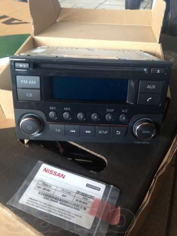

Взял себе такую....viewtopic.php?f=6&t=13673&p=344043&hilit=parrot#p344043
Еще правда не ставил, так как не на что)))))Жду...Со слов специалистов, ставиться без проблем

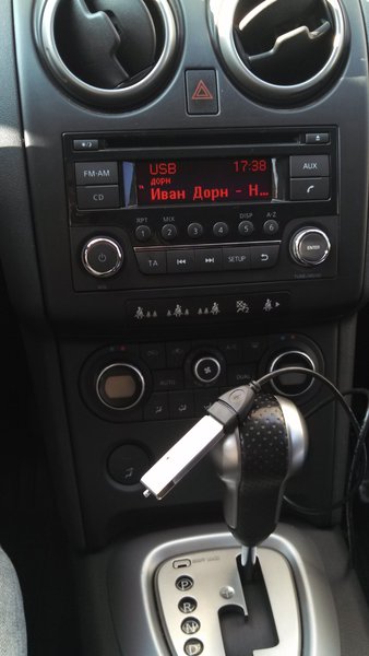

Сообщение АлексейНН » Вт авг 06, 2013 21:42:48

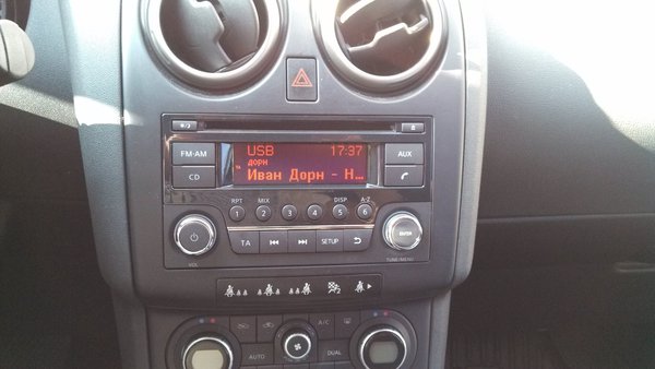

ну вот поставил себе магнитолу с рестайла.Плюс вывели мне юсб.
все круто,очень нравиться
магнитола 650
установка 350
ещё увидел прикольного кашкая недавно.Сделано классно
ну и с нашими киевскими дорогами(((
и вот ещё какого кашкайчика видел на оболони
осталась старая магнитола,может кому для чего то нужна - пишите
пока так вот выведена флешка
выглядит намного лучше старой. Для меня огромный плюс , что на ней присутствуют часы
