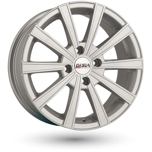

На прошлой неделе, после длительной душевной подготовки, расстался с купюрами в грн эквиваленте, купил четыре диска Disla 610 7x16 5x114.3 ET38 DIA 67.1 silver (кольца проставки дали под 66.1). Фото - форма диска из сайта.
1. Продавцы уверяют, что данный размер идеально подходит на Кашкай, поэтому, контрольно спрашиваю и у вас, ни у кого по данному размеру не возникало вопросов с установкой, затирами, прочее???
2. На самом диске указан размер расстояния между отверстиями 114мм, хотя если точно у нас 114.3. Продавец уверяет, что это на всех дисках так маркеруется, но на самом деле это размер 114.3???? Блин, теперь ночами не сплю :sad:
3. Куда лучьше их воткнуть, с учетом размерности в отношении к родным дискам 6.5Х16, в зиму или лето (зима континенталь шипованная)???
Может кто в курсе, выручайте инфой. Спасибо

Сообщение DimaCh » Вт сен 30, 2014 10:12:53
Картинка какая-то "неправильная".
По поводу выбора лично я делал так. Договорился с продавцом "на померять". Если не подойдет - верну. Первый выбранный мной диск примерку не прошёл - диск тёр передний тормозной суппорт. Вернул. Взял другие. Сейчас на них зимняя стоИт постоянно. Если взял "на прошлой неделе" то быстренько меряй и если не подойдут - договаривайся на обмен на другие.

Сообщение Walkabout » Вт сен 30, 2014 11:12:56
так бывает
По твоим дискам, как минимум вылет не родной (38 против 40). Это параметр на который советуют больше всего смотреть, т.к. неродной вылет дает смещенную нагрузку на подвеску
А какой это толщины простановочные кольца? По идее если на диаметр дают 1 мм, то толщина кольца должна быть 0,5 мм?

Сообщение так бывает » Вт сен 30, 2014 18:46:14
Walkabout писал(а):так бывает
1. ЕТ 40 +- 2мм допустимо, тем более это должно компенсироваться шириной диска в + 0.5 дюйма
2. да, кольца тонкие

Сообщение так бывает » Вт сен 30, 2014 18:50:28
elektron писал(а):так бывает
Скажи, а диски точно по штатным размерам машины были бы значительно дороже?
их просто не было, поэтому и спрашиваю, где категорично что-то критично???
-Отверстий пять
- 114.3
- ширина 7J - критично???
- вылет ЕТ 38 - вроде в допуске (по мурзилке)
