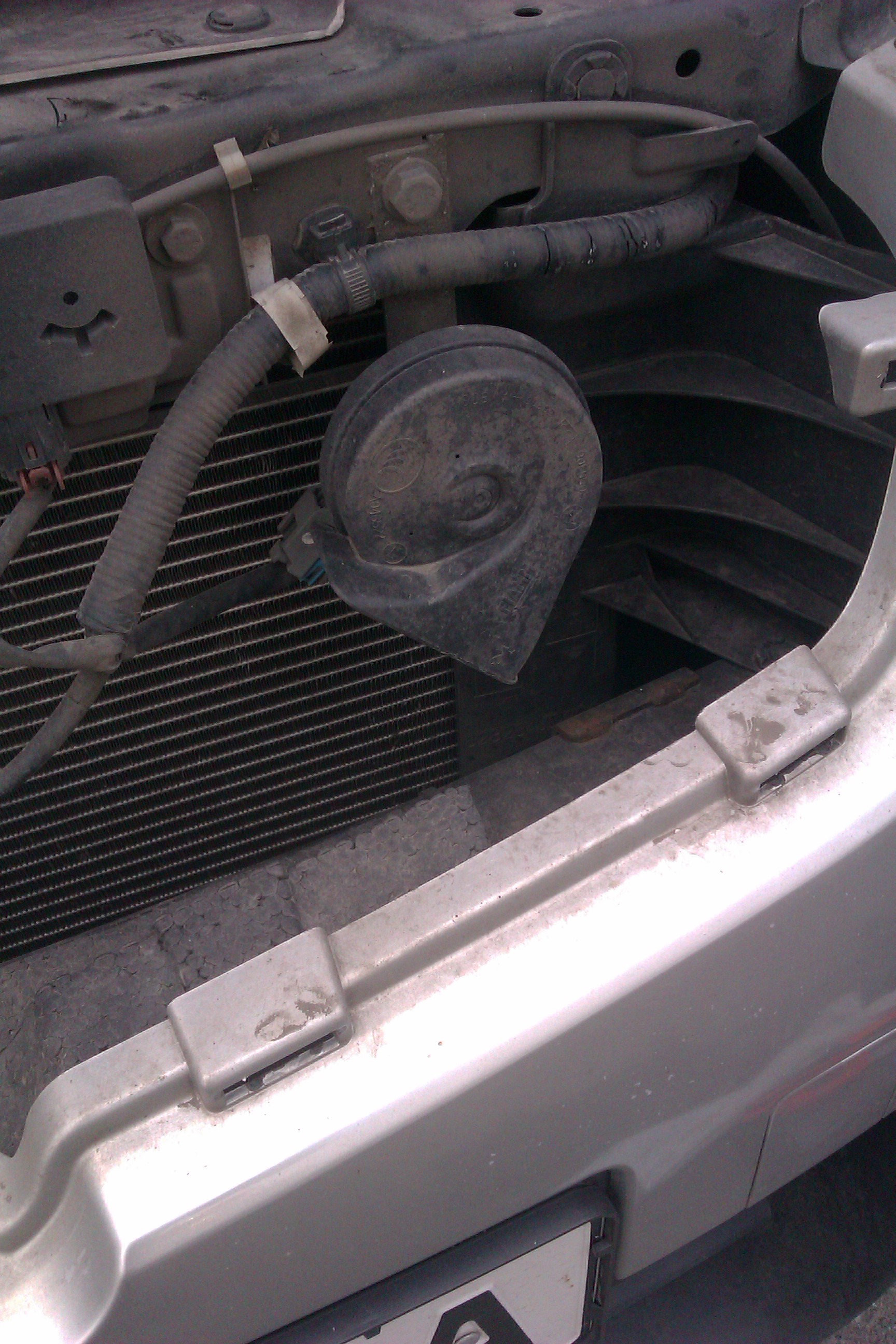

На 7-м году жизни Кашкая решил установить нормальный звуковой сигнал.
Чтобы слышно было разным оленям даже при закрытых окнах и играющей музыке.
На знакомой разборке предложили за 200 грн. двойные "улитки" от Субару Аутбек 2003-2006 г.в. , частотой 400 мГц и 500 мГц.
Решетка радиатора снимается просто, и вот он наш штатный сигнал:
Сравнение сигналов:
После снятия штатного сигнала оказалось что он двухконтактный. В итоге обрезал колодку, зеленый провод соединил со своим розовым который идет на плюсы сигналов, минус идет через крепеж сигналов от корпуса автомобиля.
Схема соединений до того как я обрезал колодку (понадобились две клеммы типа "мама"):
Сигналы после установки:
Так они звучат:
Есть вероятность что не выдержит штатный предохранитель на 10 Ампер если долго сигналить, тогда нужно установить предохранитель на 15 Ампер. Место расположения предохранителя ищется по слову HORN.

Сообщение Dr.Feelgood » Сб май 17, 2014 19:59:28
Да, хороший звук, насыщенней намного.
