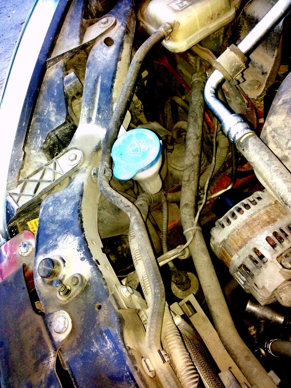

Сообщение devworkdata » Пн сен 29, 2014 19:51:53
Вопрос по переделке печки, на видео видел что при отрезании и закупоривании шланга из бачка антифриза, этот самый шланг выходит из ближнего к бачку угла радиатора, у меня же шланг идет к другому краю радиатора в ближе к аккумулятору. Как вообще понять какого месяца выпуска авто? И нужно ли переделывать систему отопления? Зимой достаточно холодно в салоне
