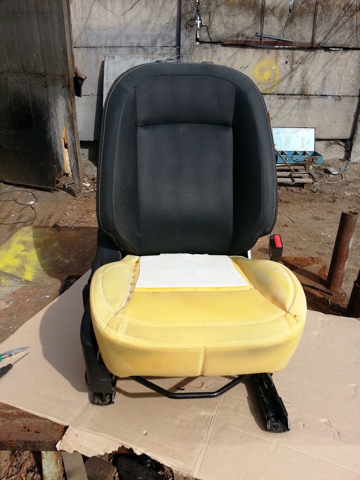

Сообщение Wowik » Чт мар 27, 2014 11:43:29
Процесс разборки, беленькая тряпочка - это обогрев.

Сообщение Kostya » Чт мар 27, 2014 12:19:43
Wowik
А оттенок чёрного не поменялся?
Может стоит сразу всё стирать? #-o

Сообщение Wowik » Чт мар 27, 2014 12:47:04
Kostya писал(а):Wowik
Оттенок не изменился, но добавился блеск ткани.
