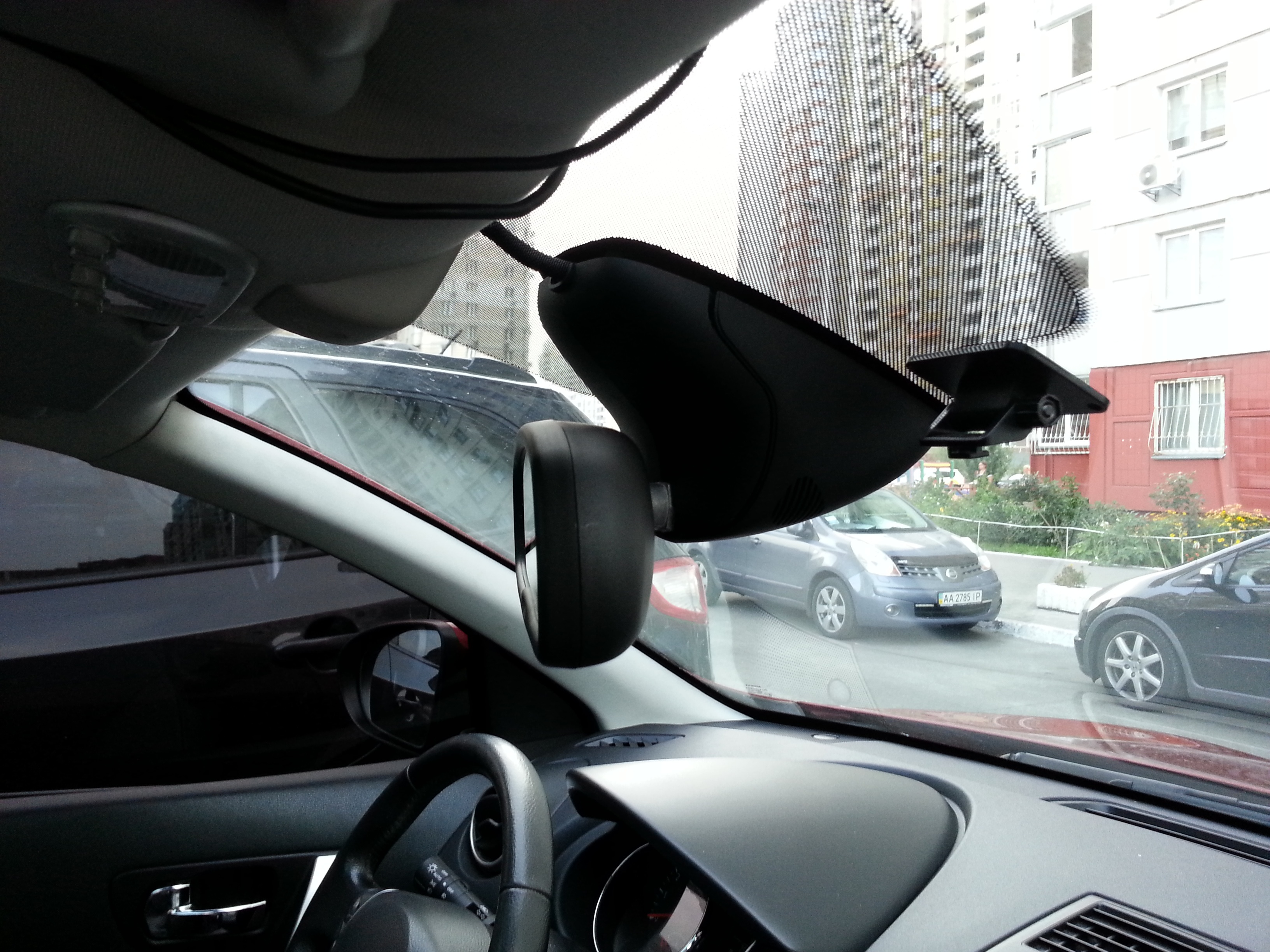

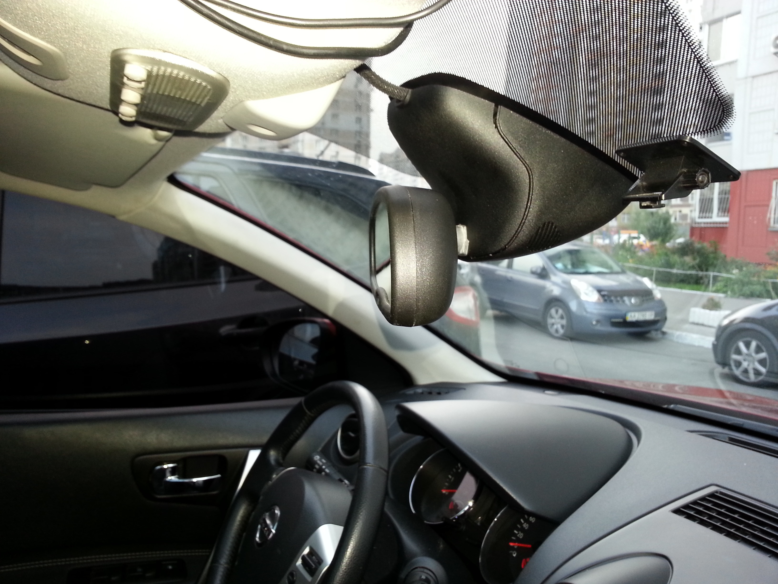

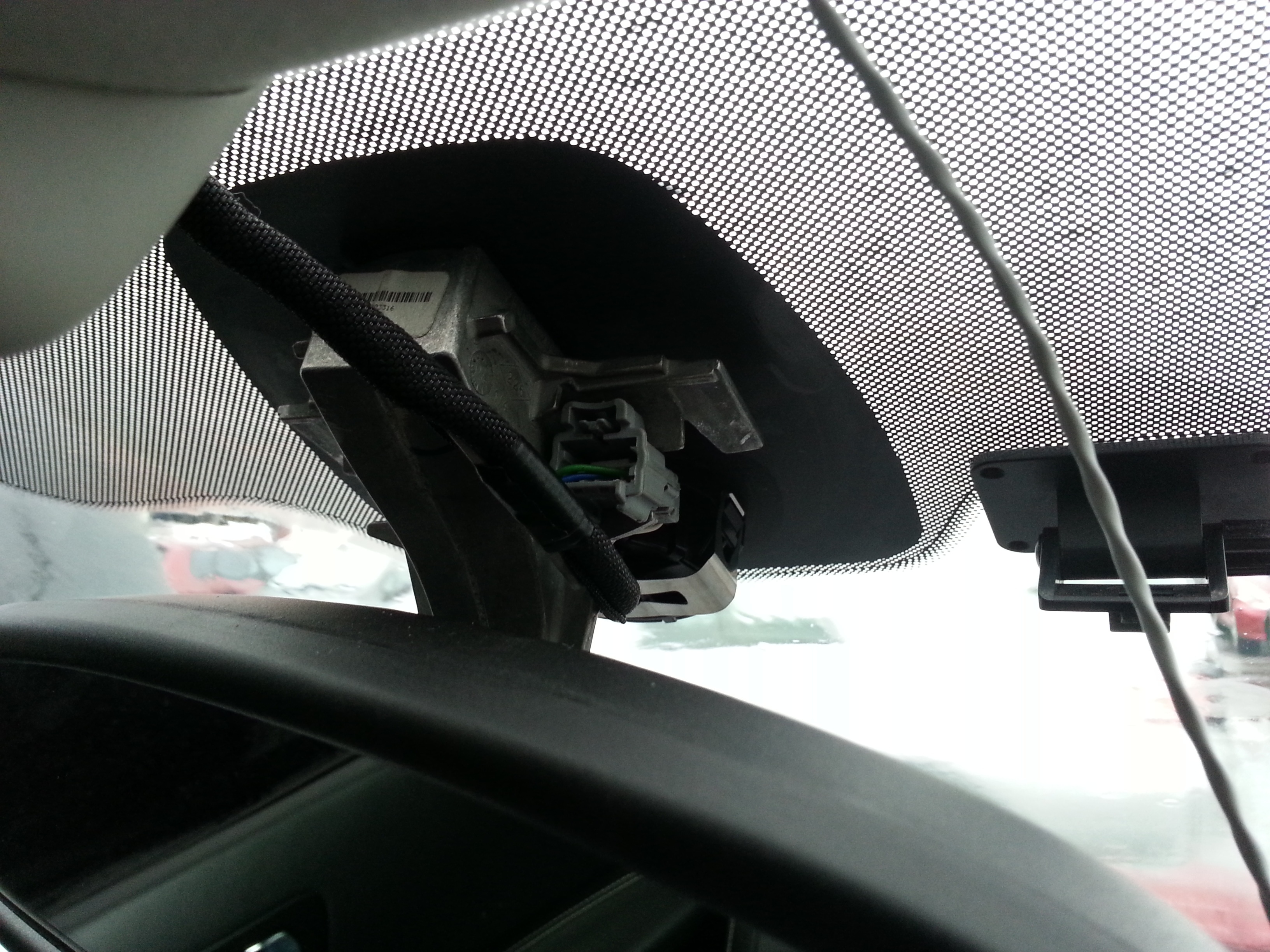

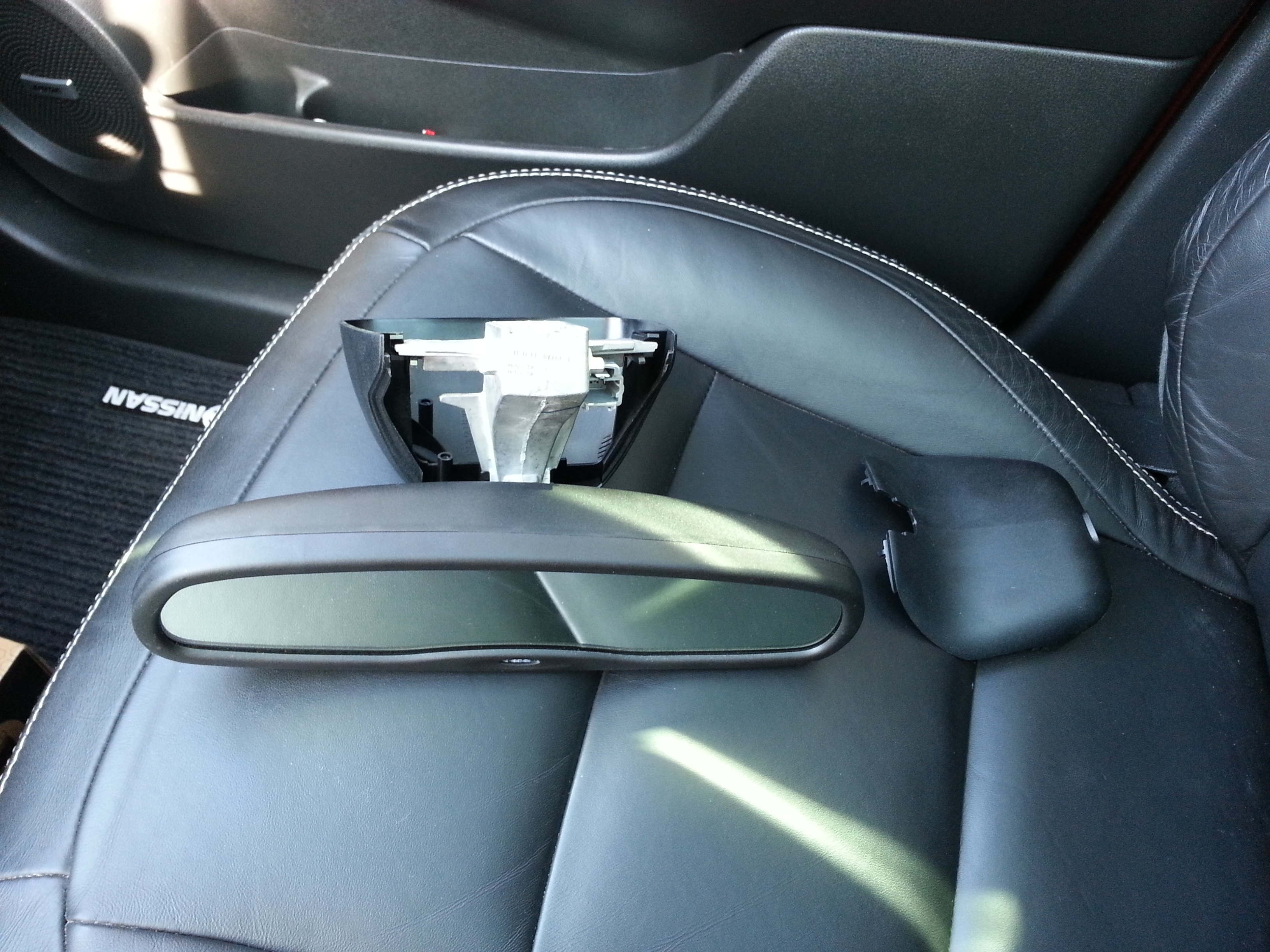

Почему то рестайлинговый кашкай лишили такой радости, как зеркало с автозатемнением (оно же фотохроматическое). Даже в максимальной комплектации его нет. Подвернулось мне под руку такое зеркало, решил поставить. Сама установка зеркала очень проста - старое снимается сильным нажатием вниз, по плоскости стекла. Только аккуратно, потому что там еще есть датчик дождя. Устанавливается в обратном порядке - снизу вверх. Стал вопрос откуда его запитать, чтобы не тянуть провода через пол машины. Сначала подключил его к датчику дождя. Но на датчике плюс постоянный и не пропадает при выключении зажигания. Я бы на это закрыл глаза, пусть бы было все время включено, но в зеркале снизу есть лампочка, которая освещает ручку кпп. Соответственно, пока есть питание, работает эта подсветка. Пока оставил не подключенным, завтра попробую запитать от кнопки панорамной крыши. Может кто то знает, в плафоне есть плюс, который от зажигания появляется/пропадает?

Еще вопрос возник к знатокам. В этом зеркале только два контакта на входе - плюс и минус. Т.е. оно работает всегда. У меня на предыдущей машине на зеркале было три провода - плюс, минус и управляющий. Выяснил я это, когда регистратор от зеркала запитывал. Так вот, третий провод подключен на задний ход и при движении задом на него подается плюс и зеркало отключается. А здесь как? Может оно через реле должно быть подключено в оригинале?
Кто то может глянуть схему? Я то его напрямую подключу, но хотелось бы знать как правильно, для будущих поколений. :D

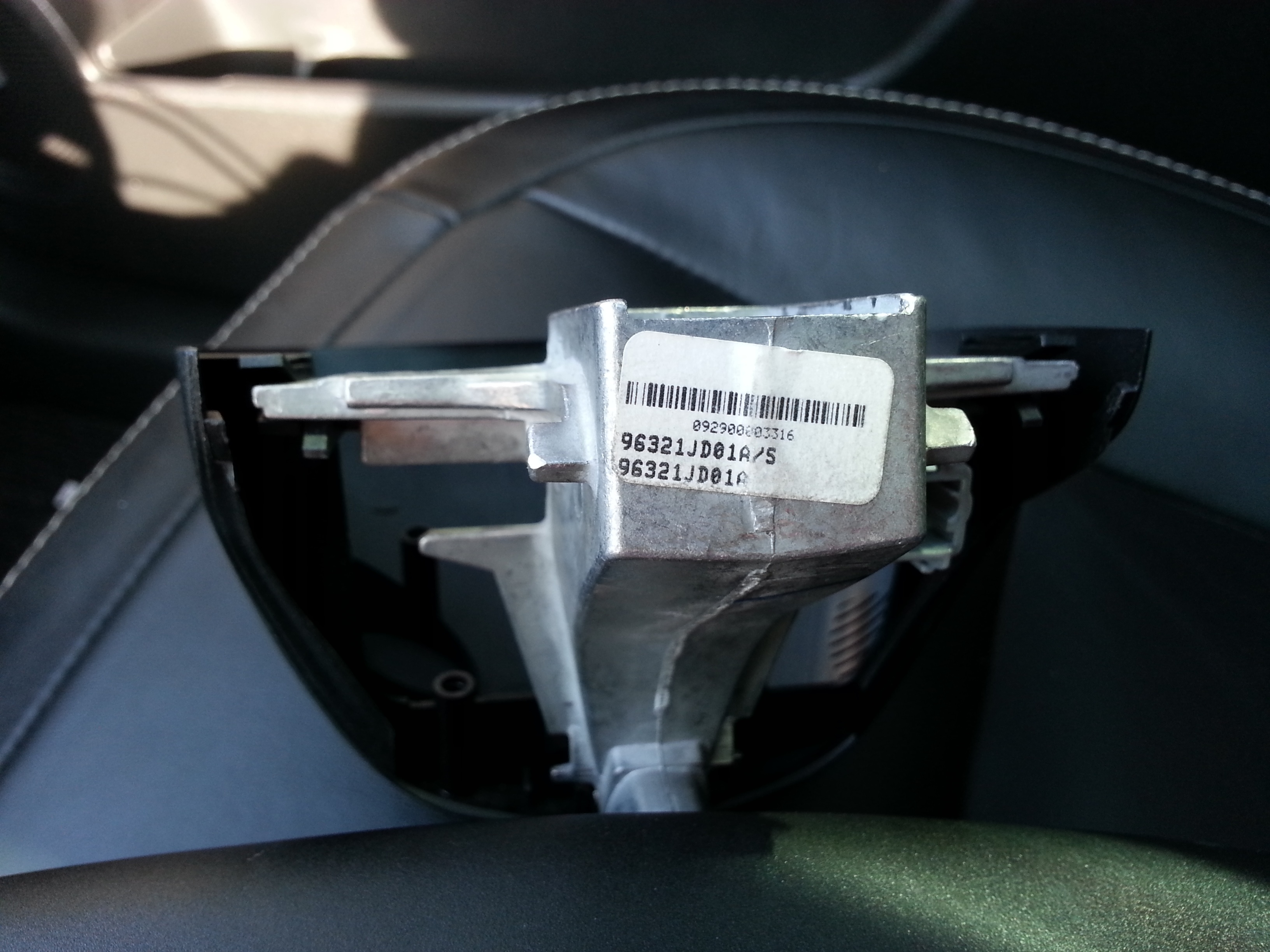

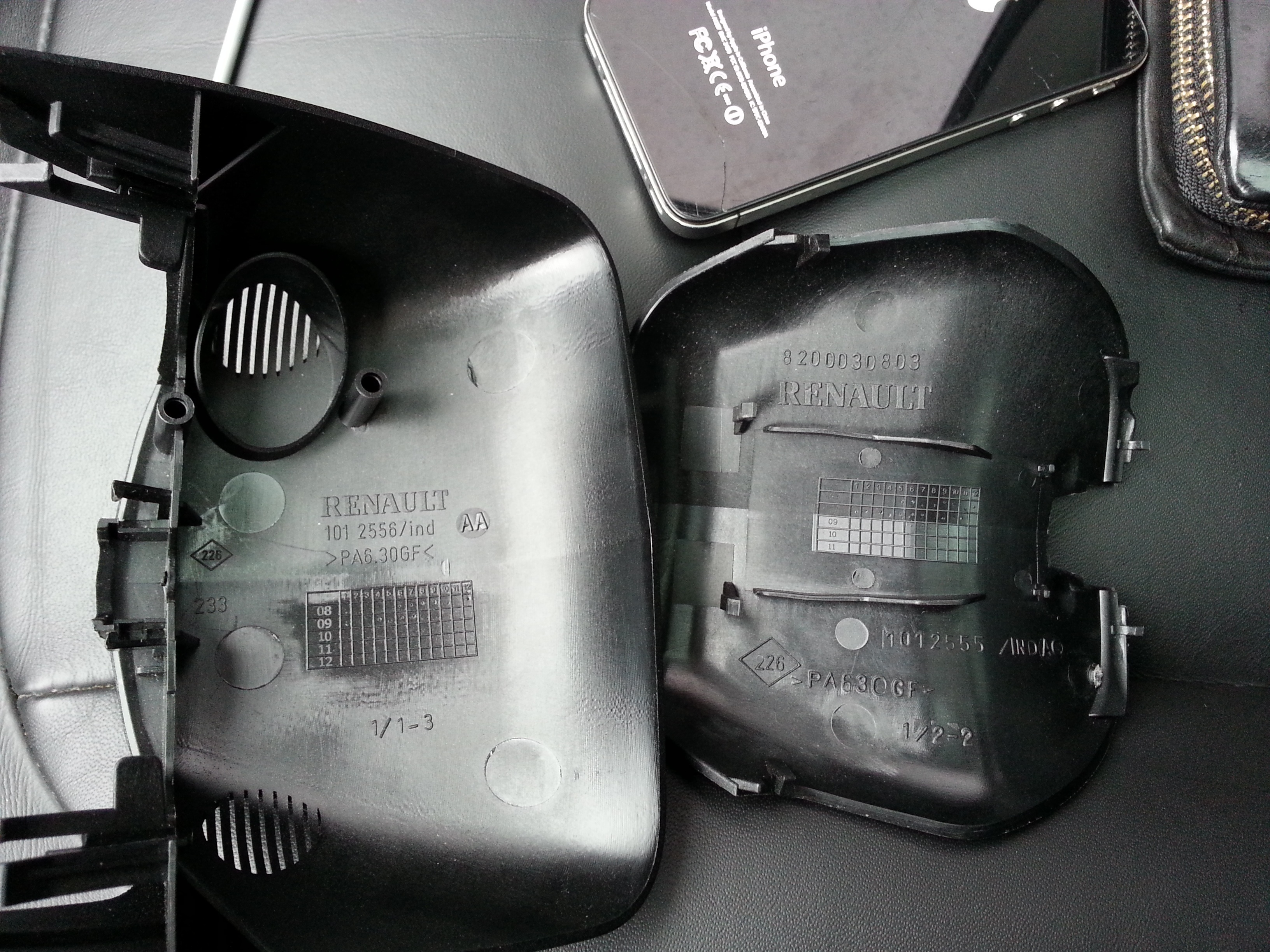

А можешь каталожный номер тогда написать?
Re: Зеркало с автозатемнением
Сообщение oreh » Чт авг 29, 2013 10:49:34
Veterok писал(а):А можешь каталожный номер тогда написать?
так он же на фотке виден
+1. Я для этого ту фотку и делал. Кстати, к зеркалу нужно докупать еще накладки. Номера на фото.

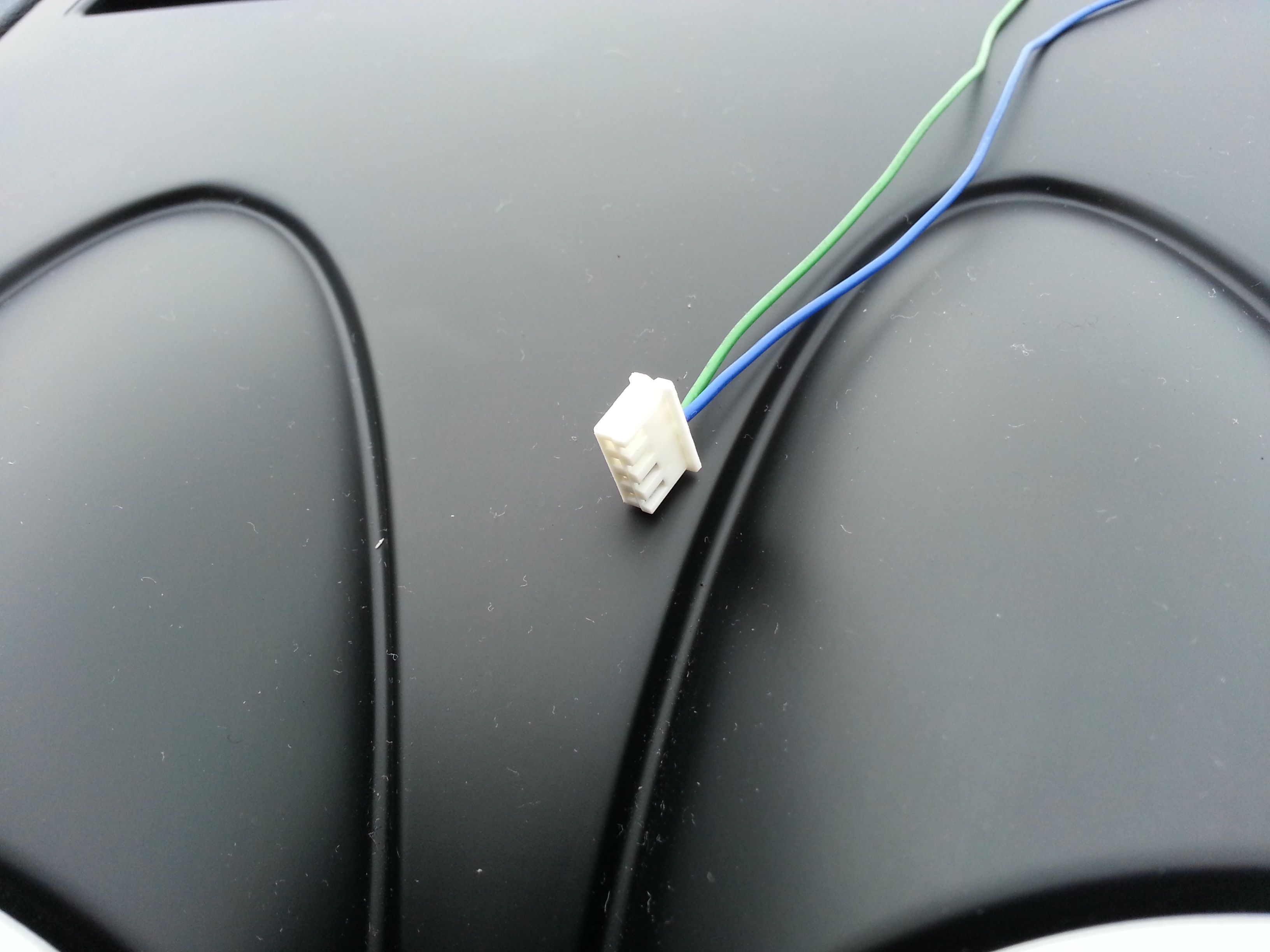

Родного штекера небыло, поэтому примастырил какой то компьютерный, который был снят с зеркалом. Это, кстати, так устанавливали на ВиДи.

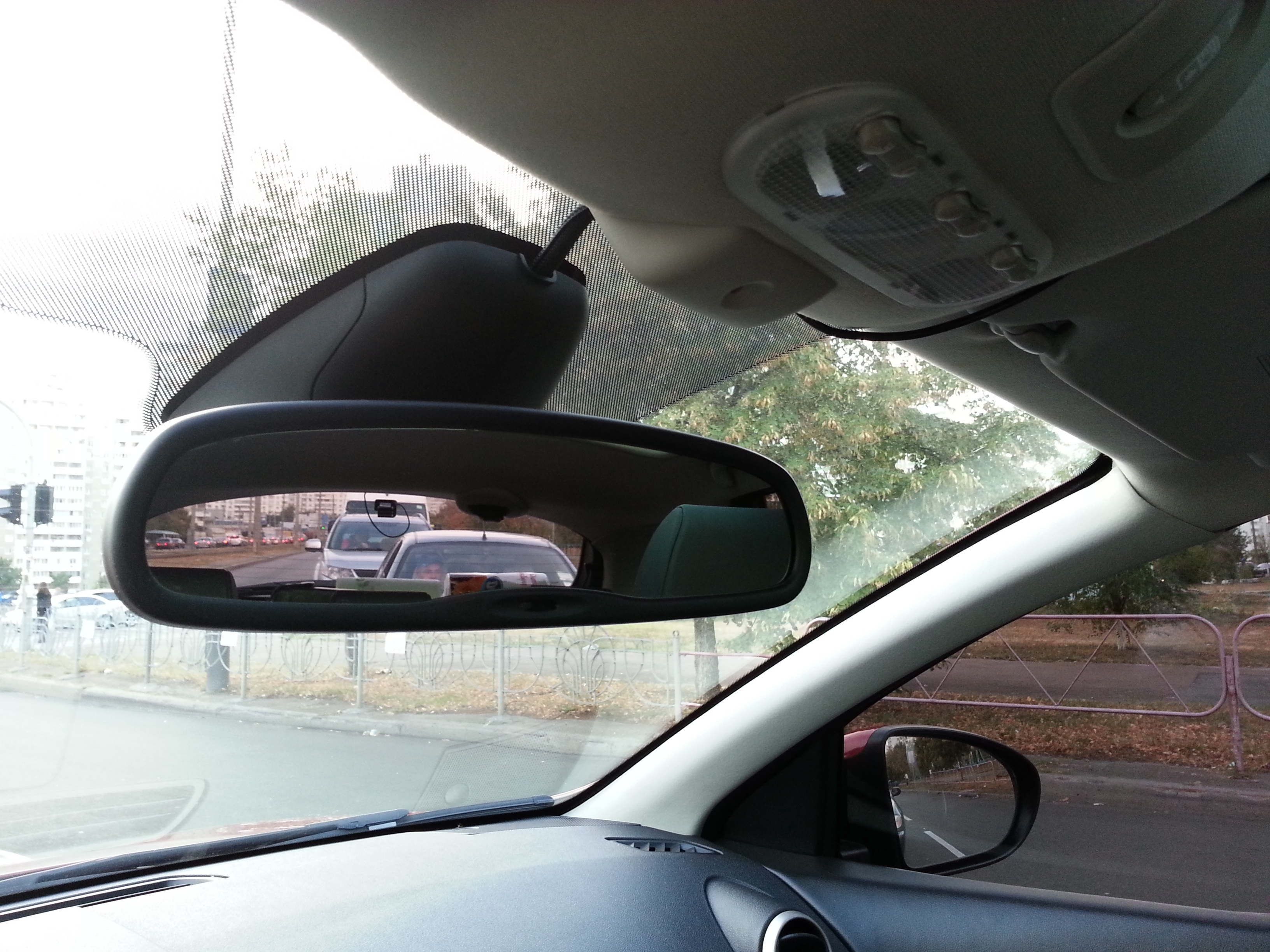

Подключил все таки к прикуривателю - ближе некуда.
