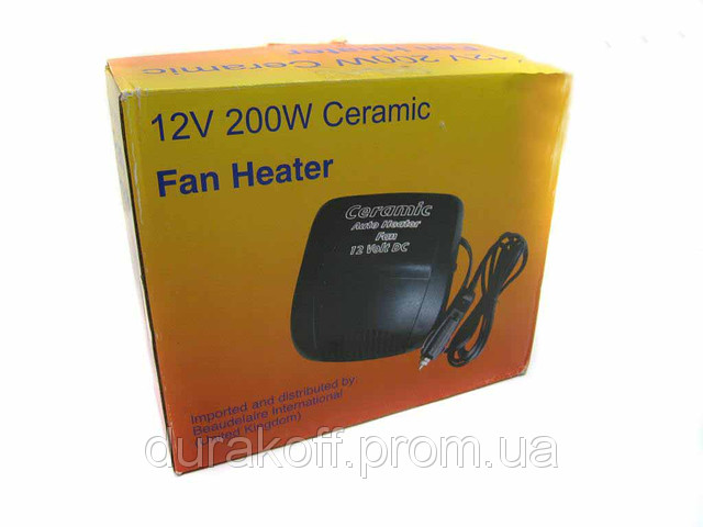

Сообщение VIR » Чт дек 12, 2013 11:58:06
А кто то пользовался автомобильным керамическим обогревателем (теплодуйкой)? Какие отзывы?
