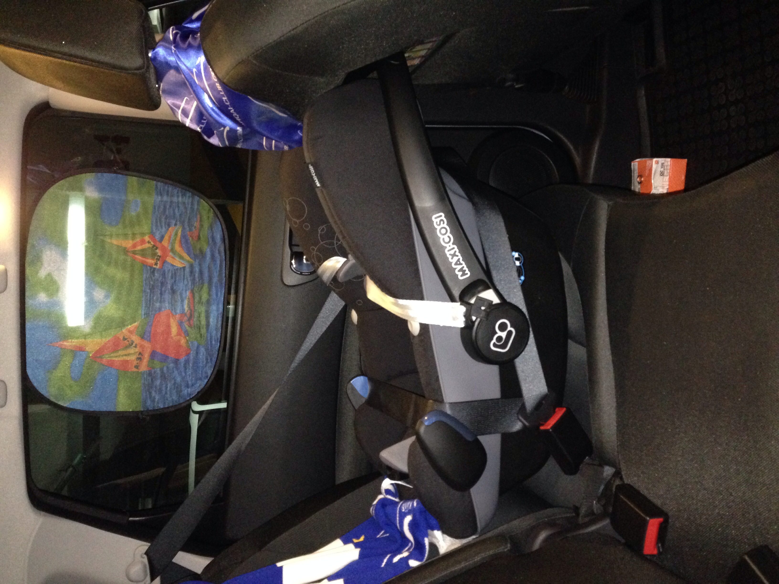

Сообщение Kostya » Вт ноя 05, 2013 10:33:47
ByakaBuka
У меня сейчас Maxi-Cosi Pebble. Одно из самых больших и вместительных в своем классе. Базы пока не приехали, потому катаем пока на ремнях. Длины ремней хватает с головой. ;)

Сообщение Kostya » Чт ноя 07, 2013 21:17:41
Пока вот так у нас...
