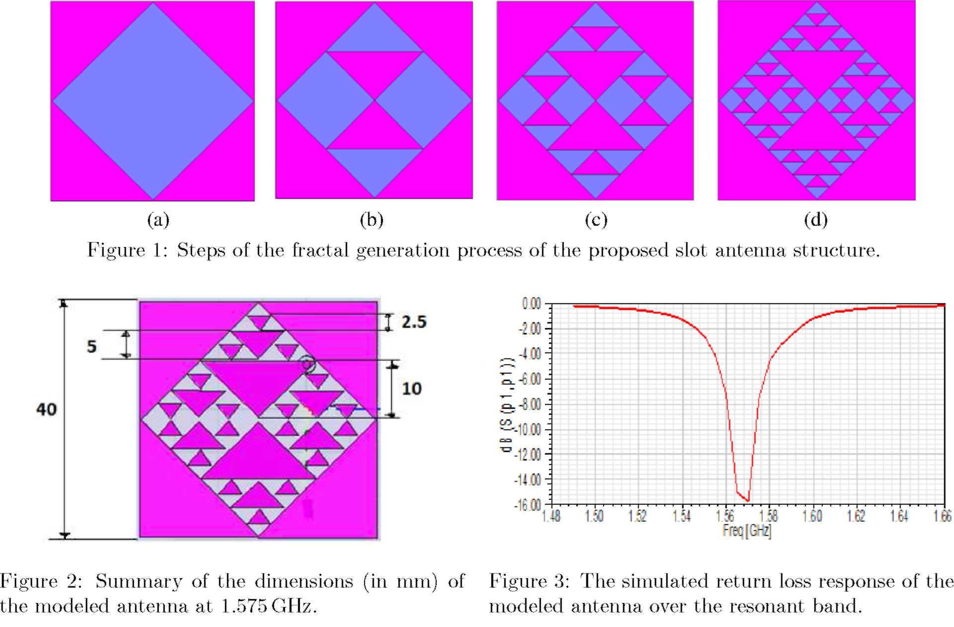

Кстати, если будут точные размеры этих изгибов под частоту GPS, то, скорее всего, заработает. Я во фракталы уверовал окончательно, пишу сейчас с офракталеного планшета из угла комнаты, в которой никогда этот планшет не ловил вайфай до этого. Забавно, что к фрактальной антенне никуда не подключается "земля" и при этом всё реально работает :shock:
Re: Улучшаем качество работы GPS китайских смартфонов
Сообщение Torpedo » Пн сен 23, 2013 11:41:31
Сэнсэй писал(а):Кстати, если будут точные размеры этих изгибов под частоту GPS
Увы...
Но есть ещё интересные картинки:
