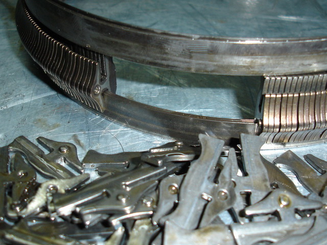

Сообщение AnD345 » Вт фев 05, 2008 05:23:20
Gots писал(а):...
Картинки с пресссайтов одно, а в мастерской увидеть - другое.
Но всему свое время.
Надеюсь, ближайшие 200000 км. никто не увидит внутренности вариатора. :wink:
Картинки ради познавательности.
Так теоретически.
Синим - жесткие пластины.
Красным - гибкий металлический обруч.
А вот так на самом деле.
Navi Pack LE+ 2.0 4WD CVT A52G

Сообщение Gots » Вт фев 05, 2008 10:25:49
AnD345 писал(а):
Gots писал(а):...
Вот и славно. А то я в теории соображаю, а доказать нечем было.
А теперь, как человек знающий, скажи...
Мой опыт со скалкой был таки верным предположением? :)
Стоит с такой штукой лезть в в глубокое бездорожье?

Сообщение AnD345 » Пт фев 15, 2008 06:23:02
Gots
Сорри, тока седня прочитал.
Давай попробуем дорисовать ещё одну скалку. :smile: и между ними двумя кинем кольцом ремень... Ещё добавим к торцу твоей скалке лопасти как на вентиляторе.
Представил?
Так вот жена держит свою скалку железной хваткой, а ты свою не крутишь руками, а дуешь на вентилятор. Вот и прикинь кто нагреется. ;)
Для полноты сравнения заменим воздух на жидкость (масло) под давлением, чтоб передавать более сильный крутящий момент.
В общем: жесткой связи между двигателем и ведущим валом вариатора нет. На картинке коробки в разрезе эти лопасти видно.
Можешь одновременно зажать педаль тормоза и надавить педаль газа в пол, тока не надолго, а то жидкость от трения перегреется. Это называется stall-test. Выполняют на "D" и "R" сравнивая показания тахометра
