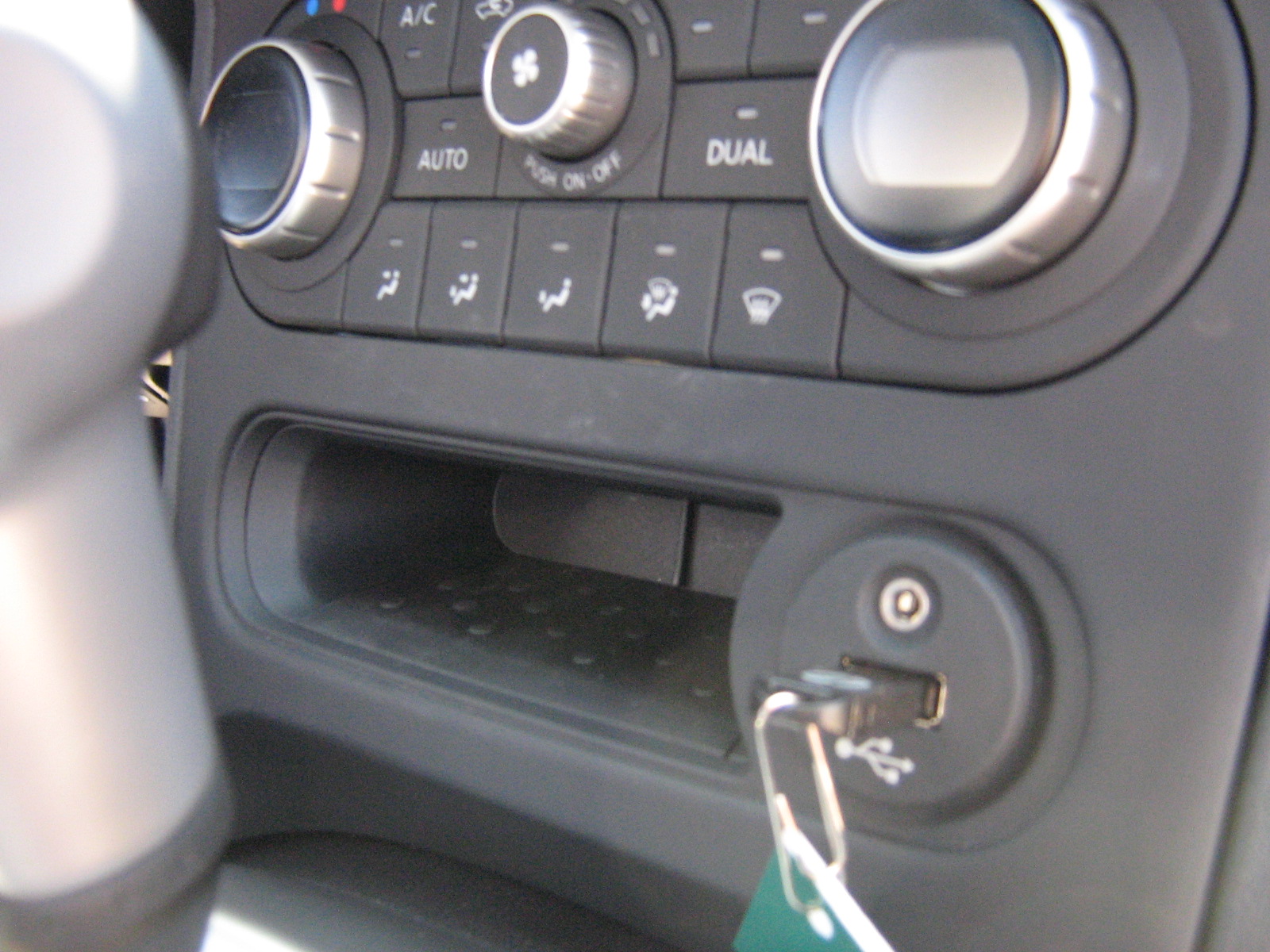

Опять же, при покупке, место штатного USB-порта для флешки было "оценено по достоинству". #-o
Оно то, конечно, «широко и глубоко», но флешка в подлокотнике занимает его целиком и полностью. Единственно, что скрыта от глаз и можно ее не вынимать. 8)
Но было замечено, что у флешки горит светодиод и она иногда даже греется (когда автомобиль полностью выключен). Может это временно и через 10 минут все обестачивается. Но не приятно. :evil:
Хотел найти новое место для флешки, чтобы и удобно и скрыто.

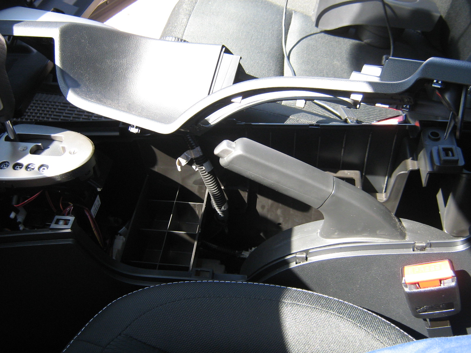

Разобрал облицовку блока управления климатом.
Замерил отверстия у розетки 12В и USB-порта (с AUX-ом). Они одинаковы!
Навело на определенные мысли.
Долго думал – может не стоит… Но разобрать разъем USB-порта не смог (или не решился).
Вот его не стал разбирать!

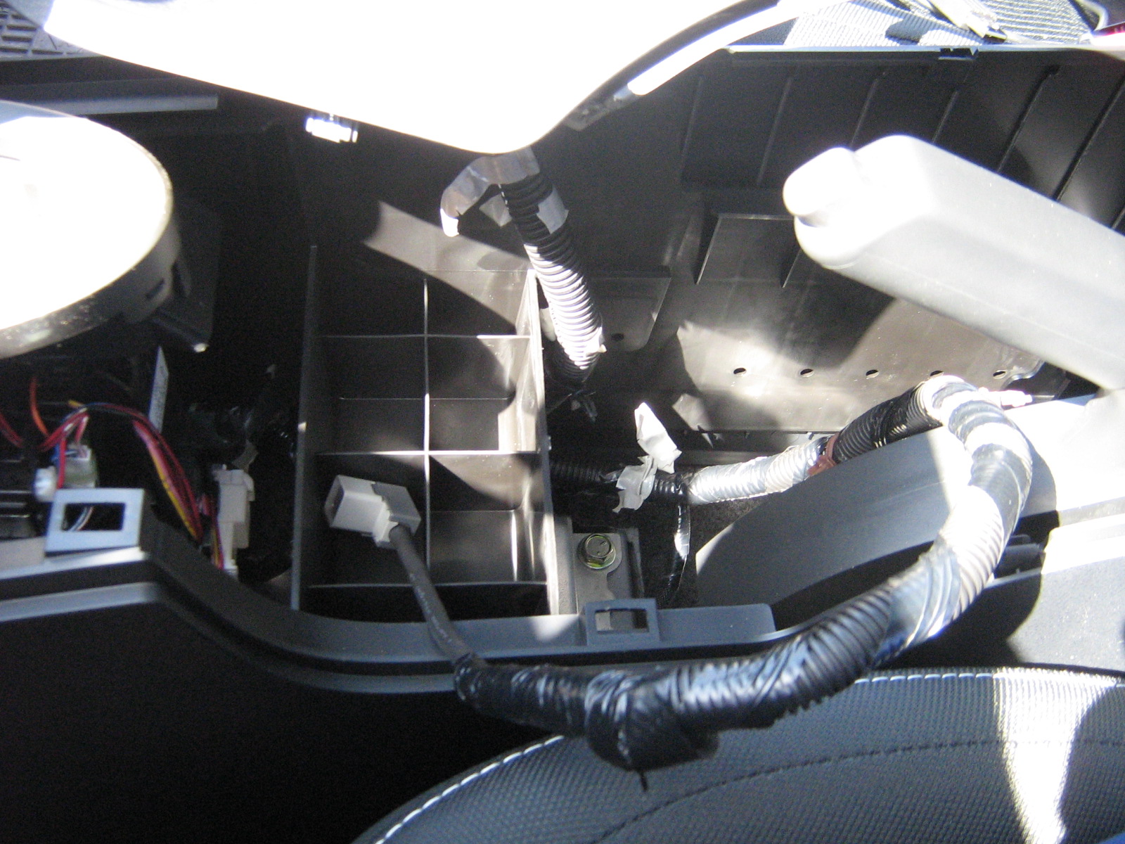

Разобрал тоннель.
Кабель USB развернул Пришлось снять аж одно из трех креплений кабеля. Остальные, «аристократы» закрепить не удосужились. Спасибо им за облегчение труда. Но ведь и в других местах их же руки так же трудились… А там можно не спасибо сказать!)
Кабель уже в «бороде» – так она называлась в жигулях.
Пришлось поставить дополнительное резиновое колечко, чтобы USB-порт не болтался. Щелк-щелк и все готово.
