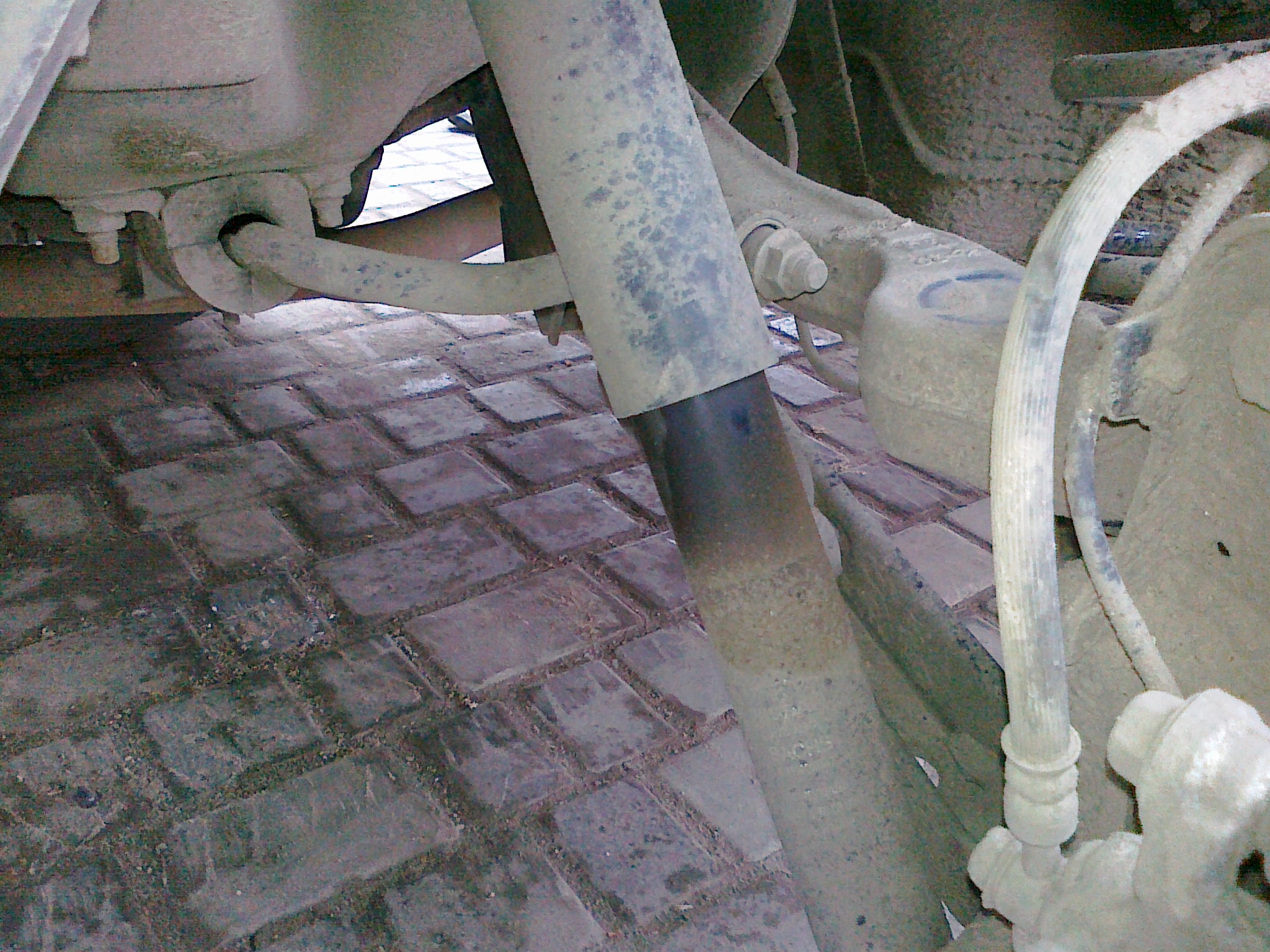

Добрый всем день/вечер. Сегодня переобувал машину и заметил что задний правый амортизатор в масле :( :( . Машине 1год 4 месяца, пробег 26100км. Замена по гарантии реальна? И какие могут быть палки в колеса при отказе замены по гарантии? :( :(

Василий Сергееви писал(а):Замена по гарантии реальна?
Да.
Re: Задние амортизаторы
Сообщение oreh » Чт апр 04, 2013 23:31:38
Василий Сергееви писал(а):Добрый всем день/вечер. Сегодня переобувал машину и заметил что задний правый амортизатор в масле :( :( . Машине 1год 4 месяца, пробег 26100км. Замена по гарантии реальна? И какие могут быть палки в колеса при отказе замены по гарантии? :( :(
замена вполне реальна, почему нет? палки в колеса простые - у них есть допустимое запотевание, такая себе картинка от ниссана, если в пределах этой картинки и стэнд показывает, что аморт работает нормально, то никто ниче менять не будет

Владимир+2 писал(а):Вообще то амортизаторы меняются парами
По логике да, но... Все ОД (не только ниссан) меняют исключительно неисправный. Еще ни разу не слышал/читал, что бы кому то поменяли пару.
Сообщение bykovdima » Пт апр 05, 2013 08:19:56
Check писал(а):Ну и то, что менять будут аморт, а не пару.
Владимир+2 писал(а):Вообще то амортизаторы меняются парами, это ведь не жигули, или я чего-то недопонимаю?
По гарантии меняют вышедшую из строя деталь. Вышел из строя один амморт, значит один и меняют.
НО! должны поставить точно такой-же как стоял.
А, допустим, если ниссан сменил поставщика аммортов, и таких как стоят у них уже просто нет, то "должны\обязаны\так и сделают" поменяют оба.
Check писал(а):Еще ни разу не слышал/читал, что бы кому то поменяли пару.
из личного опыта. после ТО-1 поменяли 1 амморт, через 5 тыщ приехал с жалобой на второй, его задефектовали и тоже на замену. но в тот момент началась дикая очередь на амморты, т.к. эта проблема была поголовная. и мне сказали ждите. через месяц-полтора, позвали на замену, и уже на месте сказали, что меняют оба, т.к. это новая модификация, и оставить два разных они не могут.
Сообщение Torpedo » Пт апр 05, 2013 08:33:25
Раньше меняли без проблем, потому что была смена модификаций амиков. Сейчас пару наверное поменять труднее, но нет ничего невозможного, надо только правильно обосновать замену.
Сообщение oreh » Пт апр 05, 2013 08:36:20
Check писал(а):По логике да, но... Все ОД (не только ниссан) меняют исключительно неисправный. Еще ни разу не слышал/читал, что бы кому то поменяли пару.
нет, меняется один, но тут я уже приводил ссылку на межгосударственный гост, который работает и у нас. в нем написано что запрещена эксплуатация разны амортов на одной оси. Поэтому если хоть в одной букве есть отличие в названии амика, то нужно упирать на этот гост и требовать замену обоих.
