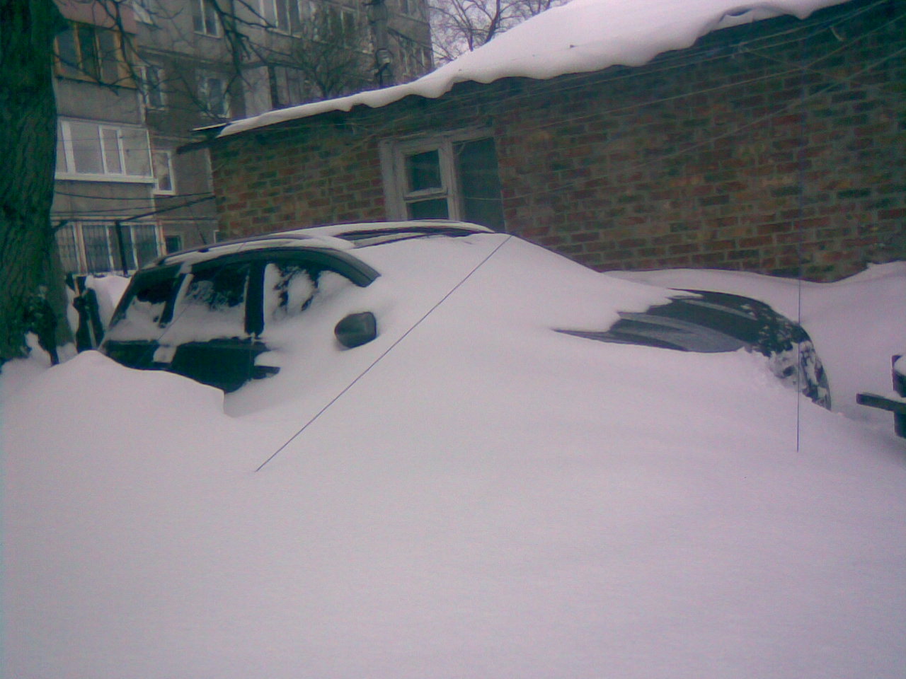

Сообщение anignik1 » Пн мар 25, 2013 12:00:26
Нас вот так за сутки завалило :
