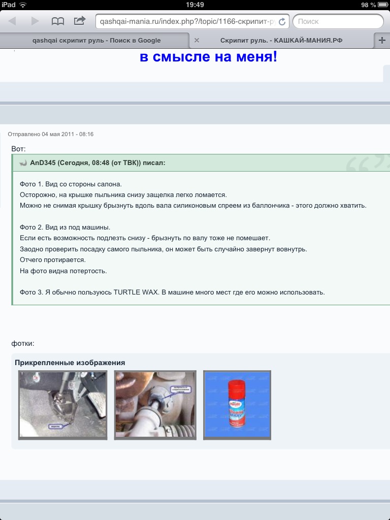

Брызгалка помогает очень ненадолго. Надо палочкой заталкивать приличное количество густой силиконовой смазки со стороны салона, не жалея смазки.

Мне брызгали какой-то фигнёй сначала, хватило ровно на 2 месяца. Потом заложили граммов 100 нормальной густой зелёной силиконовой смазки в пыльник и под его горловину - и тишина уже года три.

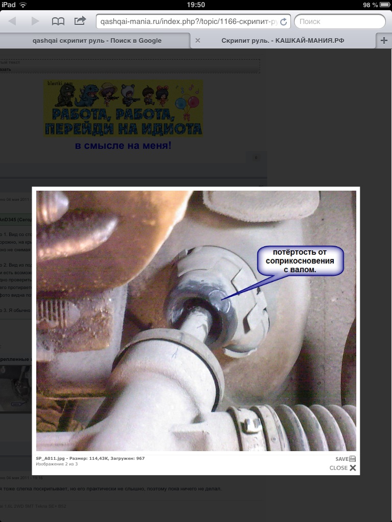

Defender, в случае с той горловиной пыльника рулевого вала из-за накопившейся пыли резина горловины клинит и рулевой вал тянет её за собой при повороте, закусывая кусочек резины. Получается звук типа "хр-хр-хр". Потом этот кусочек со временем отрывается, как на фото выше, туда попадает ещё больше пыли и грязи и звук становится всё более угрожающий, по нарастающей.
