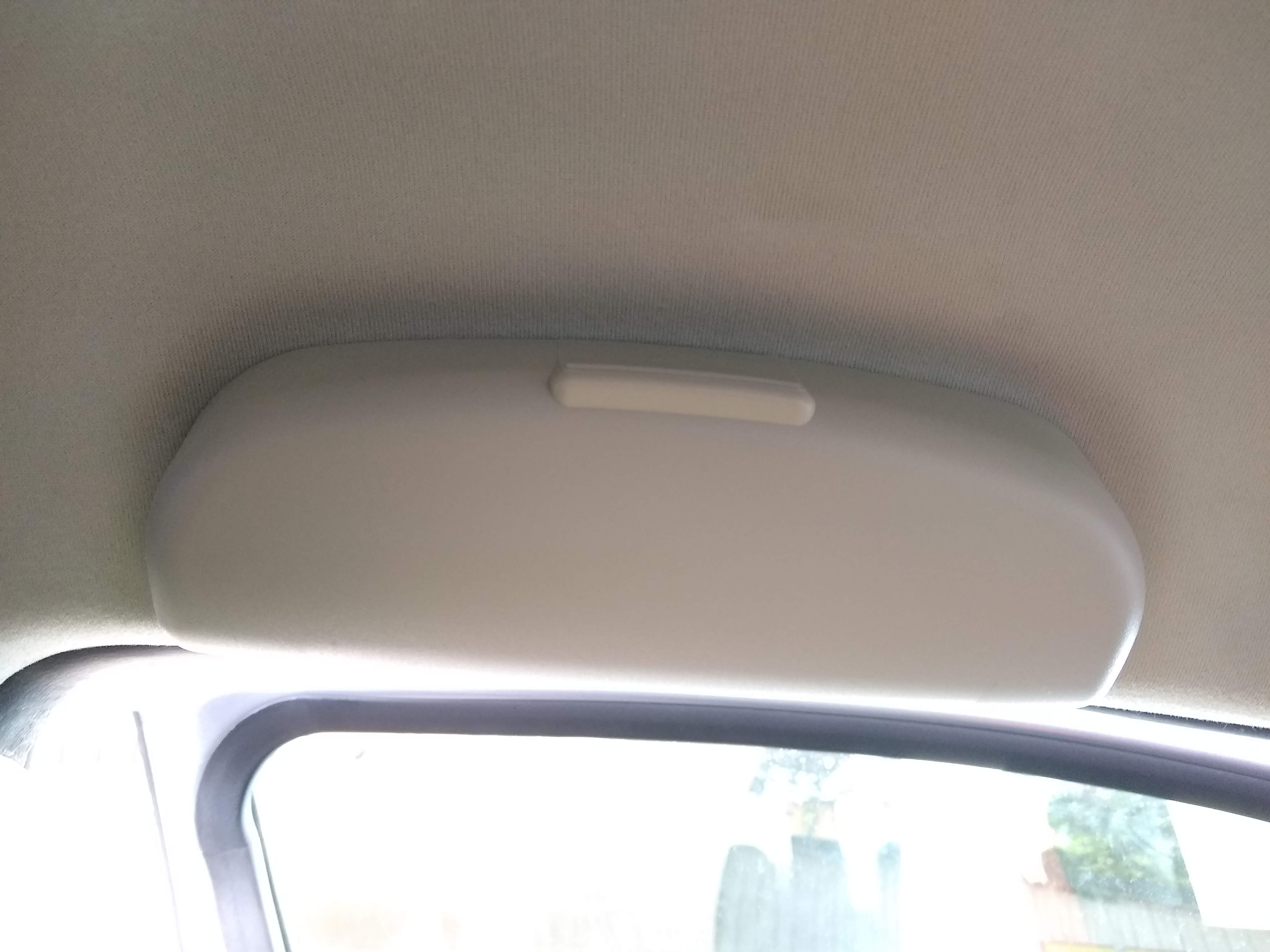

Re: Очечник от Mitsubishi Outlander
Сообщение vchyrkov » Вс сен 15, 2019 21:14:46
Надоело очки доставать-прятать, психанул и заказал на AliExpress https://ru.aliexpress.com/item/32326239976.html?spm=a2g0s.9042311.0.0.1d1e33edJGZTZ8. Ставится элементарно.
За это сообщение автора vchyrkov поблагодарили: 2
