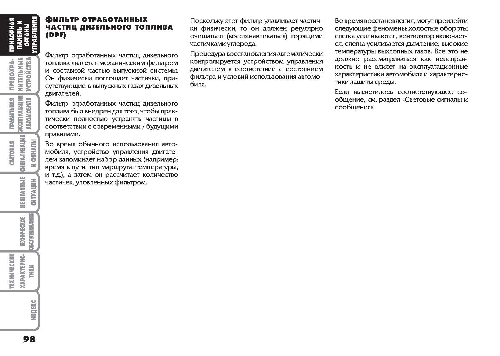

А если 5830 дизель? У них катализатор периодически очищается, при этом идет черный дым несколько минут. У меня было такое на дизеле, так мне все фуры на трассе сигналили :smile: мол глянь у тебя дым :smile:
Ну а если постоянно дымит - то таки да ....

Сообщение Ghorgh » Пт фев 22, 2013 22:30:44
Вот выдержка из инструкции моей предыдущей машины
Написано незначительно дымит - у меня дымела как паровоз :smile: видать такая соляра какчественная в нашей стране.

Ghorgh писал(а):Написано незначительно дымит - у меня дымела как паровоз
Так в инструкции чётко и ясно написано: "следующие феномены". А что такое феномен - понимай как хочешь. :D

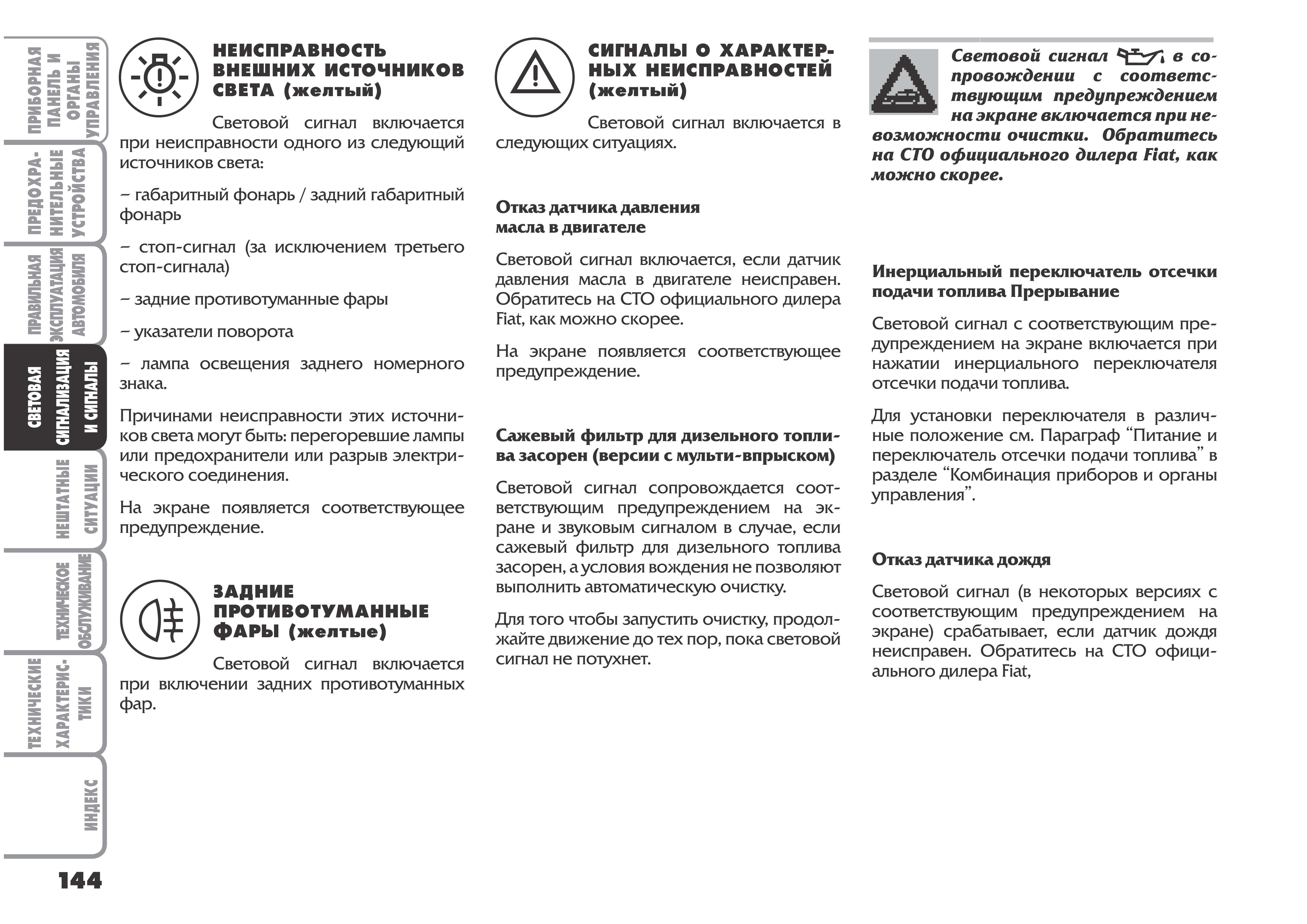

Сообщение Ghorgh » Пт фев 22, 2013 23:08:16
Вот даже на панельки отчитывается - мол не глуши я же очищаюсь :smile:
