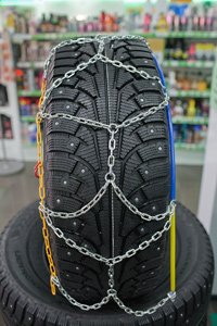

Поэтому, в Карпаты лучше ехать как на картинке vyk'а - цепи на шипах.
