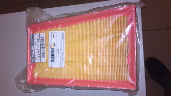

Внимание подделка оригинального воздушного фильтра !!!

А как отличить подделку? Она без упаковки?

А в чем именно заключается "подделочность"? как отличать подделку от оригинала?

Видно по фильтру. Швы не ровные, заливка имеет слишком ядовитый оттенок, отлито неаккуратно, сильно залита бумага, нужно еще на ощупь пробовать ... в принципе при беглом взгляде ошибиться не трудно. Ну и понятно, такой упаковки не бывает, это уже признак плохого тона.

Первый признак - Упаковка - обязательно должна быть картонной.
Второй признак - Фильтр должен быть в середине фирмы MANN.
