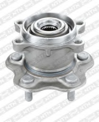

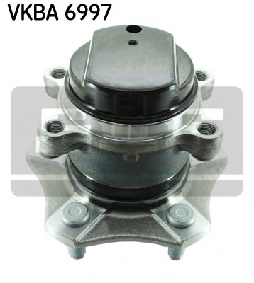

Ступица фирмы SNR стоит меньше тысячи грн.

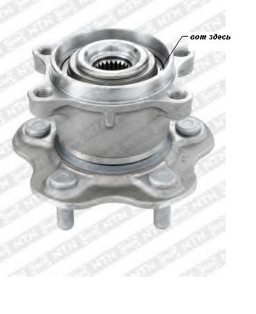

Мацони
Вот на рисунке ступицы SNR и SKF полноприводного Кашкая. С ними возможны какие-то манипуляции по добавлению смазки? Покажи место где сверлить.
Если получиться, то просверленную дырочку надо закрывать. Или подобрать резиновую пробочку или аккуратно капнуть густого силикона.

Да и дырочку надо чем-то залепить что-бы грязь и вода не попала с дороги
И об этом я написал в комментарии к картинке. :D
