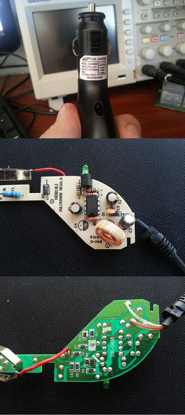

Сообщение BAX » Пн окт 01, 2012 12:43:58
elektron писал(а):Вах!!! Это если по ГОСТ должна 60 вольт держать, 5 вольт на выходе, то есть 55В падение напряжения и не меньше 1,5А при этом выдавать, то ... страшно подумать дальше!!!, зарядка расплавится и покаплет на ковролин при этом наверное. :mrgreen:
Хороша же микросхемочка там за 10 баксов-то! Китайцы жжгутть! :mrgreen: :mrgreen:
Плавиться будет если это линейный LDO стабилизатор. тут да - падение напряжения будет преобразовываться в температуру! Но это электроника прошлого века!
Там стоят импульсники, работающие на интдуктивную нагрузку. И цена его ~2-4$ в зависимости от тока
Например, валяиццо у меня "авто-кормушка" от старого телефона... На корпусе выплавлено SAMSUNG - а-ля фирмА! На наклейке +5В/0,7А. Раскрутим проверим....
Видим что собрано на базе микросхемы в корпусе DIP-8 импульсного DC-DC преобразователя MC34063AP1 канторы ON Semiconductor и стоит он недорого ~0.5$.
Читаем описалово:
• Operation from 3.0 V to 40 V Input
• Current Limiting
• Output Switch Current to 1.5 A
Теоретически может потянуть... от еслиб криворукие кЕтайцы запаяли транзистор в корпусе SOT-23 на обратной стороне. В трафарете забыли пробить окна под паяльную пасту вот ему припоя и не досталось.... сидит на капле клея ))))). Вот те и брэнд! Хоть и качество мнотажа высокое! Плата промыта. следов флюса и соплей нет.
Судя по комплектации себестоимость в производстве - 1,5$ максимум. Подают такие за 10-15!
А вот стабилизатор который я применял в свои разработках для автомобильной электроники (блок управления в трактор БЕЛАРУС) LM2576HVT работающий в диапазоне входных няпряжений от +7В до +60В и выдающий ток 3А стоит ~5$ хотя я его закупал по 3,5$
Работает без нареканий и блок прошёл все мыслимые испытания!

Вообще.... прошли те времена когда к покупаемоё электронике в паспорте на последней странице была аккуратно вклеена схема электрическая принципиальная
Сейчас эти "секреты" знают лишь "посвящённые"!
Дома валяется ста-а-а-ренький радиоприемник СВ-ДВ диапазона фирмы PHILIPS 1980 года выпуска.
Так вот если снять с его крышечку для установки батареек, то на крышечке изнутри приклеена схема! И ведь до сих пор ловит радио "Маяк"... падла... ))))
Надо будет пропаять транзистор, допаять непоставленный по выходу электролитический конденсатор, впаять красный проводок клеммы "-" прикуривателя с нужной стороны и проверить под нагрузкой какой ток от выдает... ;)

Re: Почему не все автозарядки правильно заряжают?
Сообщение elektron » Пн окт 01, 2012 20:04:40
BAX
Ну понятно. Импульсный преобразователь конечно может выдать больше. Правда к сожалению надежность напрямую зависит от электролитов, вернее от того когда они высохнут. На низкоимпедансные они явно пожлобятся, максимум наверное на обычные там 105-градусные Чанги. :mrgreen:
Правда законы физики никто не отменял ив случае такого решения, просто мощность рассеивается по-другому. Но ключевой транзистор в этой DIP-8 все равно имеет шанс греться прилично. Пощупай, пожалуйста, при хорошем выходном токе эту микросхемочку пальцами. :mrgreen:
Пардон. Разглядел на фото: вроде бы низкоимпедансные Капсоны или Хитаны? :shock: Тогда уже лучше! :roll:
Сообщение BAX » Пн окт 01, 2012 21:09:08
elektron писал(а):BAX
:roll: :roll:
Не D2PAK конечно... но подозреваю что максимальный ток долго не протянет
