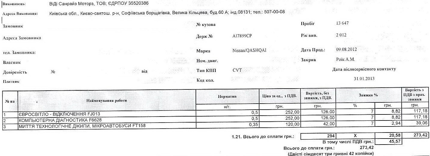

Ну вот, как и обещал.
В субботу не вышло. Приехал сегодня на сервис, отдал машинку электрикам.
120 гр. + около 30 минут рассматривания Икстрейла и Мурано = и автоомыватель фар откючен програмно, никаких реле не трогали. Работает теперь только с кнопки.

Eskulap писал(а):Ну вот, как и обещал.
Работает только с кнопки - независимо от датчика света?

Ghorgh писал(а):Работает только с кнопки - независимо от датчика света?
Насчет датчика не понял.
При включенном ближнем свете, а также без включенного света - подрулевым моет только окна. При мне когда машинку выгнали с СТО менегер раз десять по моей просьбе полил лобовое стекло. Фары не мылись при этом.
Фары моет только с кнопки, при включенном свете точно, при выключеном - не пробовал. Да и зачем мыть фары, если свет выключен?

Eskulap
Сколько в бачке омывайки было при испытании менагером СТО? При уровне ниже 1л фары не омываются и так.

Сэнсэй писал(а):Eskulap
:D
Я сначала просил включить омывайку стекол раз 10 , а ПОТОМ - помыть фары с кнопки. Все работало.

Eskulap писал(а):Я сначала просил включить омывайку стекол раз 10 , а ПОТОМ - помыть фары с кнопки. Все работало.
вот-вот уровень жидкости был достаточным, так что поздравляю с маленькой победой!
Какая именно СТО?
Теперь и я сам могу решать когда мыть фары, а когда нет :smile: заодно и выключил "евросвет", теперь еще могу и светом управлять :smile:
Спасибо Eskulap :alc:
barabaka СТО ВиДи на Кольцевой, стоимость в приложении.
