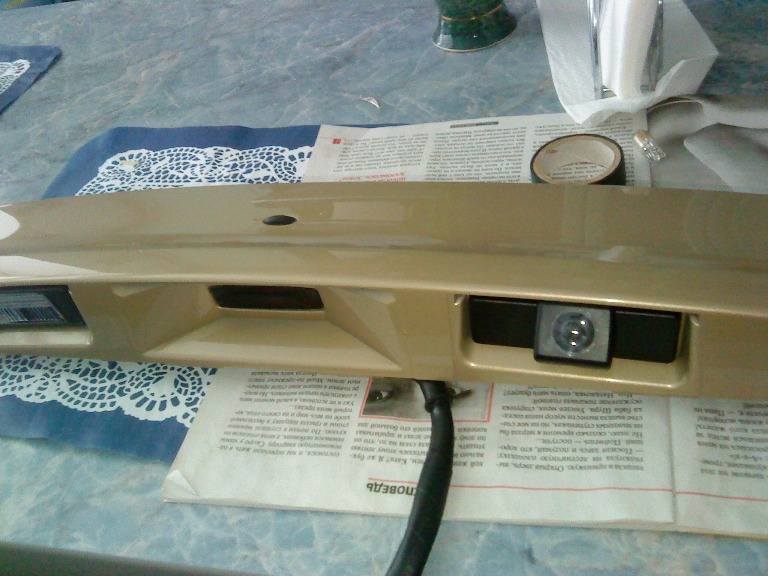

Паралельно с приводом, я устанавливал видеокамеру, т.к. дверь была разобрана, одним махом:
вид спереди
вид сзади
птица гордая...

Сообщение -=S_tet=- » Пн авг 09, 2010 09:54:06
X6
молодец! очень впечатляет!
так как насчет установки такой опции одноклубникам???? если да - я в очереди! ;)

И если дверь утяжелена обесшумкой, сил на открытие хватит?

PSYcho писал(а):И если дверь утяжелена обесшумкой, сил на открытие хватит?
На видео дверь уже утяжелена М2. Тут вопрос в том, что она может не закрыться, если будет без ШВИ. Тогда надо ставить доводчик, как в заводском приводе. Да, дверь утяжелена, но тем не менее, закрывать приводу ее тяжелее, чем открывать. Это летом, зимой может быть наоборот. Но он моцный малый.
прокладка проводов, в т.ч. и к видеокамере
подключение к модулю сигнализации, что бы открывать дверь с брелока
