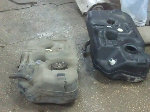

Вчера утром вышел во двор, подхожу к машине, смотрю, а под ней лужа. И судя по запаху лужа бензина. Сажусь, смотрю на датчик топлива: там, где накануне было пол бака вообще нет ни одного "квадратика". Была еще надежда, что сорвало шланг. Заглядываю под машину, а сбоку из бензобака капают остатки топлива и уже даже образовались сосульки. Мда.
Эвакуатор. СТО.
Сняли бак, по характеру повреждений не похоже на умышленное, не шилом, не ножом. Рваное неровное повреждение кромки бака с пассажирской стороны, возле колеса. Как? - не ясно, может камень вылетел из под переднего колеса и как-то попал. Брюхом нигде не садился, ездил только по ровным дорогам все последние дни.
В Европе видимо нет на камней, способных нанести подобный ущерб. Хотя все вокруг меня убеждают, что это и умышленно может быть. С другой стороны есть способы проще - разбить окно, поцарапатьт, пробить шину. Бензобак дырявить - это слишком оригинально и извращенно.
Пластиковые баки, как мне сказали, не запаивают, может любители и умельцы и есть, но на этом СТО таким не занимаются.
Новый бак стоит в районе 3500 гривен, и его естественно надо заказывать, я вообще в их насыщенной истории был первый Какшай с пробитым баком
Но мне повезло, на задворках у них лежали б/ушные баки с разборок и после 20 минут поиска нашли таки Кашкаевский. Все баки очень индивидуальны, почти как отпечаток пальца у человека, со своими изгибами и линиями. Обошолся в 1300 гривен. У него был дефект небольшой, отломана трубка для вентиляции, но мастера смогли ее восстановить, склеили жидким металлом и укрепили трубокой из нержавейки.
Суммарные затраты порядка 2500 гривен (с эвакуатором и потерянными литрами топлива). С новым баком было бы 6 тыс.
Вот такая вот пересадка органа от донора, оставшегося неизвестным

Ниже прилагаю фото родного и донорского "органов"
старый (слева) и новый топливные баки

PSYcho
Так а гдеидырка?
