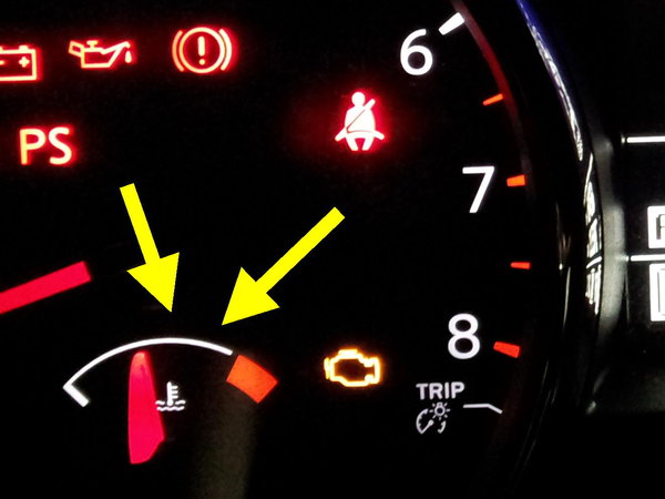

У меня нет кубиков, у меня такое:

На холодном двигателе в режиме авто при запуске движка дуть не начинает. Это происходит через некоторое время после прогрева движка, начинает дуть резко, сильно, (зависит от выставленной температуры) и сразу теплым воздухом. Вот этот момент и интересен - температура двигла.
Sheyk писал(а):при 55 еще нет, но где-то сразу (55-60)
Меня вот это и интересовало. Я всегда прогреваю двигатель перед тем, как ехать (не по Европейским нормам). Летом смотрел по тахометру - если стрелка упала на 1000 - плавненько отправлялся в путь. Зимой включаю печку - вот по ней и планирую ориентироваться: стоит погреть двигло еще или можно уже ехать.
