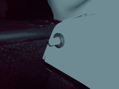

TIMUR писал(а):И всё-таки пришлось её применить методом обмотки матерчатой изолентой усиков задней полки( уж больно она гуляла в гнёздах)....
Вот такой "колхоз" решил проблему осевого перемещения.
Купил в магазине пару первых попавшихся на глаза подходящих по размеру сальников. От какой машины не знаю. Размер тех, что купил: 12,7х26х6.
Сальник: 12,7х26х6
Общий вид усика

Я наверное с утра туплю... Просто одеть сальник на усик?

А в самой полке дополнительные разрезы под сальник делал, или он выполняет функцию фиксации люфта право-лево (судя по следам на сальнике)?

AnD345 писал(а):Купил в магазине пару первых попавшихся на глаза подходящих по размеру сальников. От какой машины не знаю. Размер тех, что купил: 12,7х26х6.
Нормальное решение, молодец

Сообщение AnD345 » Ср янв 16, 2008 09:31:55
DOC писал(а):...или он выполняет функцию фиксации люфта право-лево (судя по следам на сальнике)?
Именно так.
Ничего дополнительно не делал. Просто одел на усик... на два усика. :wink:

Это все хорошо, но стук бывает из за большего диаметра отверстия в полке относительно усика, тут-то и помогает метод изоленты.
Сообщение Sysopaty » Ср янв 16, 2008 11:16:36
Па идее на пятой двери есть два резиновых кольца, которые полочку прижимают када пятая дверь закрыта. Я пробовал из салона полкой поелозить - вроде держало. Так что смысла не вижу делать чтото дополнительное. Правда это было полгода назада, нуна проверить как сейчас она себя ведет.

Сообщение AnD345 » Ср янв 16, 2008 11:21:33
У меня одно не прижимает. :sad:
Причин не нашел.

DOC писал(а):Это все хорошо, но стук бывает из за большего диаметра отверстия в полке относительно усика, тут-то и помогает метод изоленты.
Именно это я и имел ввиду. Наверное уважаемый AnD345 меня не понял, также например , как я не понял, чё там про "колхоз" говорилось.

Сообщение AnD345 » Ср янв 16, 2008 18:35:17
С большим диаметром, да, это я не понял... Я с большим диаметром не сталкивался, только с осевым перемещением.
"Колхоз"?
Это я говорю: вот такой "колхоз" придумал, типа не пинайте сильно если не понравилось. :smile:
