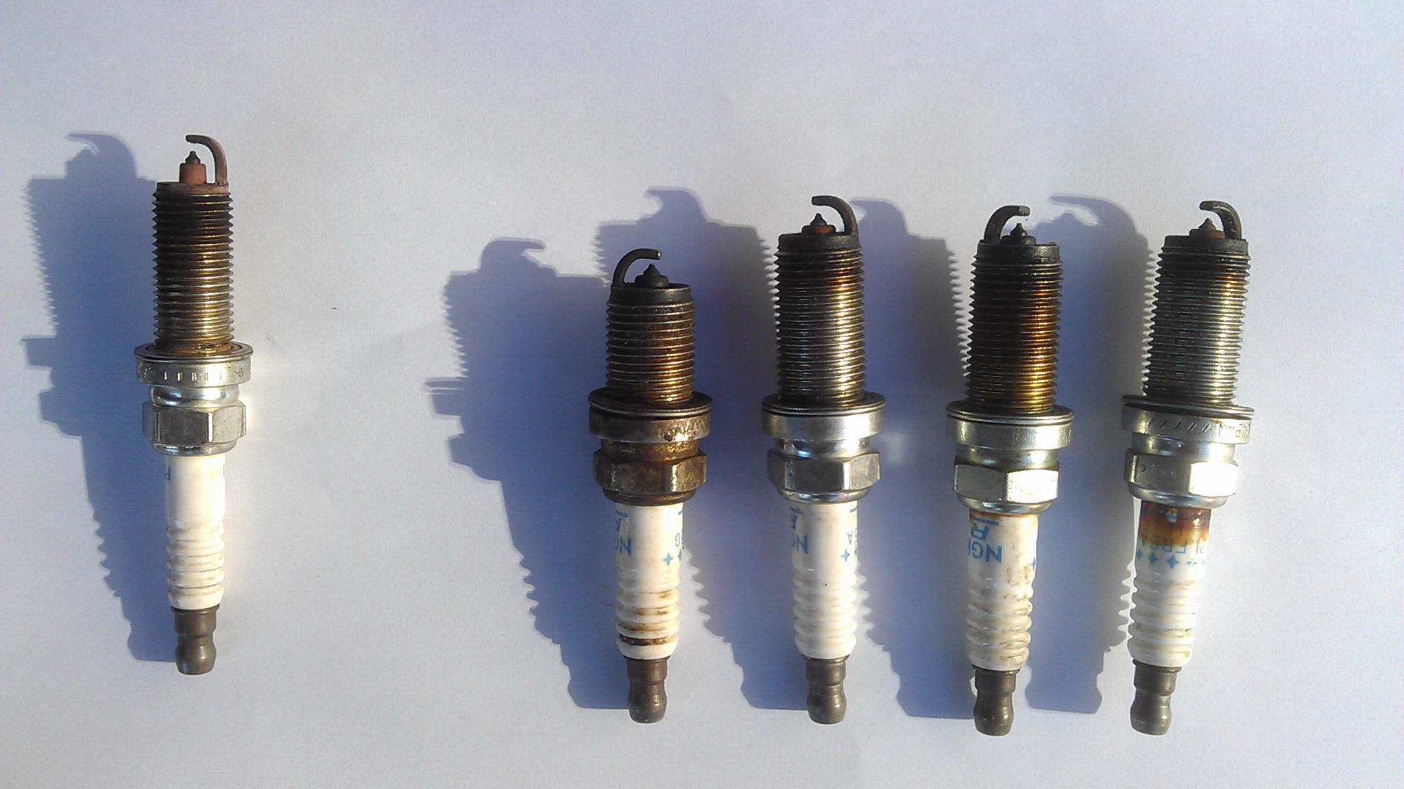

В мае проходил ТО -2 в Голосеевском . По регламенту нужно было менять свечи. Я не хотел , но мастер настоял типа с гарантии снимут, ну и ладно - нужно так нужно, поменяли.
Вчера поехал на Ралли Сервис (спасибо Сергею). для проверки зазоров клапанов. В процессе разговора решил показать ему свечи которые отдали после ТО на предмет их дальнейшего использования (я особо в этом не разбираюсь по этому своего мнения не имею). Мастер был очень удивлен тем , какие свечи я ему показал . Грубо говоря свечи были не от кашкая , а родная свеча (которую можно было достать ) выглядела проехавшей гораздо более 10 км после замены (понятно что ни о какой проверке речи уже не шло).
Вот думаю, а было ли у меня ТО -2 ? :(:(
Отакэ
ЗЫ
По результатам поехал в Голосеевский и написал жалобу в соотв книгу. Особо ни на что не расчитываю.
ЗЗЫ
Если найдутся любители сказать что я непонятно кто и че так долго думал и непонятно где я взял те свечи - пускай идут лесом.
Фото свечей ниже
слева моя свеча выкрученная из двигателя, справа 4 оставшихся после ТО.

Dens писал(а):Поехал он на ТО-2( не буду говорить в каком городе).

Sorex
Ось тут викладав своі фотки з ТО-2 в АА. Там є й свічки після 30000 км. viewtopic.php?f=40&t=4055&start=570
А тобі свічки не могли підмінити під час встановлення ГБО? #-o

Проходил ТО-2 на Голосеевском в 2010-м... тоже меняли свечи (лично не присутствовал).
Снятые выглядели почти как новые (на пробеге 25000), оставил их до следующей замены.

Сообщение Sorex » Вс сен 30, 2012 19:40:01
Kostya писал(а):Sorex
Ось тут викладав своі фотки з ТО-2 в АА. Там є й свічки після 30000 км. http://qashqai-club.com/forum/viewtopic ... &start=570
гбо ставил при покупке, т.е. на 00 км пробега..
ааа.... ну хз но ГБО ставили там же.
Re: Развод в Голосеевском при ТО
Сообщение Kostya » Вс сен 30, 2012 20:10:24
Вот и я о том...
И еще вопрос: а почему одна изьсвечей короче? #-o
Поизносилась, чего тут непонятного. :smile: :mrgreen:

у меня на 30 тыс свечи тоже были живее всех живых, но новые все равно поставил. как закончится гарантия, начну экономить и не менять что положено.
всегда нахожусь при любом обслуживании машины рядом с ней. так было на всех предыдущих и надеюсь и в преть. если будут возражения - сразу в другой сервис.

Kostya писал(а):Вот и я о том...
какие нашли :), они еще потолще родных.
Сообщение Torpedo » Пн окт 01, 2012 08:26:45
Kostya писал(а):а почему одна изьсвечей короче?
Почему, почему, потому что огарок... :D свеча всё-таки
Сообщение Сэнсэй » Пн окт 01, 2012 09:25:41
Sorex Судя по наконечнику свечи, вернее, по длине его керамической ножки, принадлежность твоих "старых" свечей Кашкаю, действительно, вызывает большое сомнение. А закопчёность новой свечи - сомнение в том, что она новая. У тебя плохой ракурс фотки "старых" свечей, не видно маркировки. Вот мои родные свечи на 18 тыс км, послал сервисменов в сад на ТО-2 и катаюсь на них нормально уже 42-ю тыщщщу км на ОККОвском бензине: Изображение

Сообщение Sorex » Пн окт 01, 2012 10:22:07
Сэнсэй писал(а):Sorex Судя по наконечнику свечи, вернее, по длине его керамической ножки, принадлежность твоих "старых" свечей Кашкаю, действительно, вызывает большое сомнение. А закопчёность новой свечи - сомнение в том, что она новая. У тебя плохой ракурс фотки "старых" свечей, не видно маркировки. Вот мои родные свечи на 18 тыс км, послал сервисменов в сад на ТО-2 и катаюсь на них нормально уже 42-ю тыщщщу км на ОККОвском бензине:
Вот родные свечи от Torpedo, пробег был 29000 на бензине "Золотой Гепард" и WOG фотка 2009-го года:
да, я об этом и говорю. в живую старые свечи толще чем родные (по моему под 18 ключ) а родные под 14.
