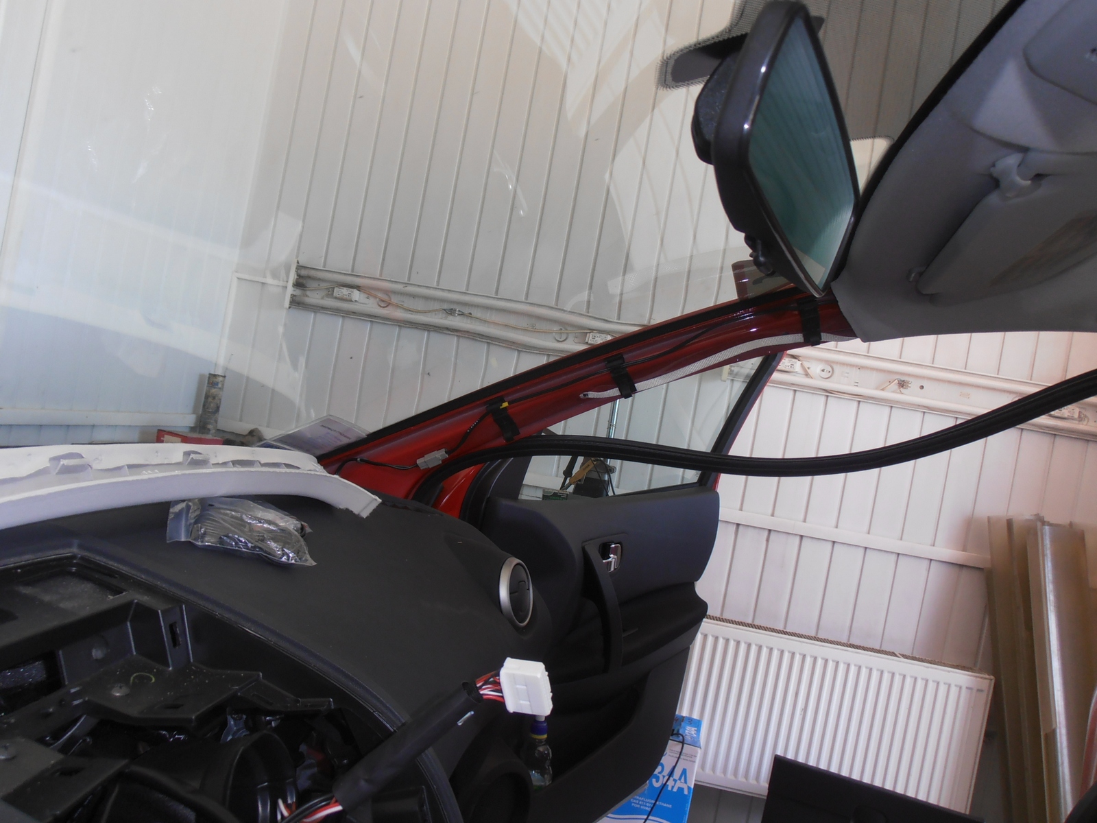

Сегодня наконец-то звезды приняли благоприятное положение :) и у всех нашлось время заняться установкой магнитолы. Повторяться не буду, поскольку ставили такую же как и описывал 8198055, напишу только про отличия, может кому пригоится. Получилось так, что выбрали мы магнитолу одновременно, но кое кто (моя супруга, по совместительству водитель) сделал все возможное для того, чтобы установка отложилась на месяц. 8198055 как первопроходцу оргомное спасибо за отчеты, и респект за установку сделанную самостоятельно. Мы из-за гарнатии побоялись лезть сами и ставили в Техник центре на Клочковской. В ремзону пустили, так что пообщался с установщиком в процессе.
8198055 писал(а):Провод от камеры повел по левой резиновой гармошке крышки багажника, потом вниз по левому D-столбу ("D-pillar") к днищу багажника, потом через задний и передний левые пороги к водительскому месту и поднял к средней панели. Идущего с камерой 5 или 6 метрового видеокабеля с желтыми тюльпанами на концах на всю проводку не хватило, так что пришлось покупать 2,5 метровый удлинитель.
Камеру поставили справа, "калибровку на местности с бутылкой" пока не проводил, отложилось на выходные. СТО обычно тянет видеокабель по правой стороне через гофр, затем под обшивкой крыши над дверьми и по правой передней стойке вниз под торпеду. При такой установке кабеля гдето 0,5 м лишних, с учетом, что у нас не +2, то и на него бы хватило.

vyk писал(а):СТО обычно тянет видеокабель по правой стороне через гофр, затем под обшивкой крыши над дверьми и по правой передней стойке вниз под торпеду. При такой установке кабеля гдето 0,5 м лишних, с учетом, что у нас не +2, то и на него бы хватило.
Соглашусь что этот метод намного легче чем то что я делал. Интересно, а там под обшивкой крыши где кабель тянули оригинальные кабели тоже проходят? Где нибудь на форуме или в сети есть описание или фотки как тянуть через крышу?
Спасибо! Мне кажется, что я где-то видел такое описание. Если найду сброшу ссылку. Под обшивкой кабель просто лежит на крыше. По стойке чего то там протянуто и крепеж есть.
