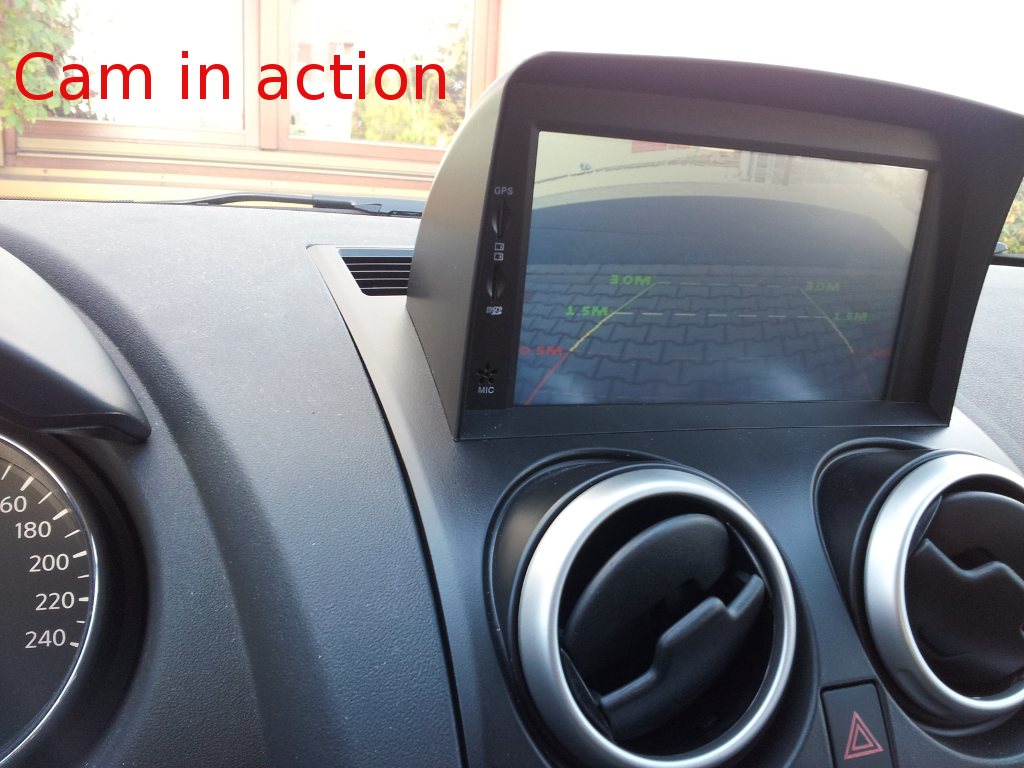

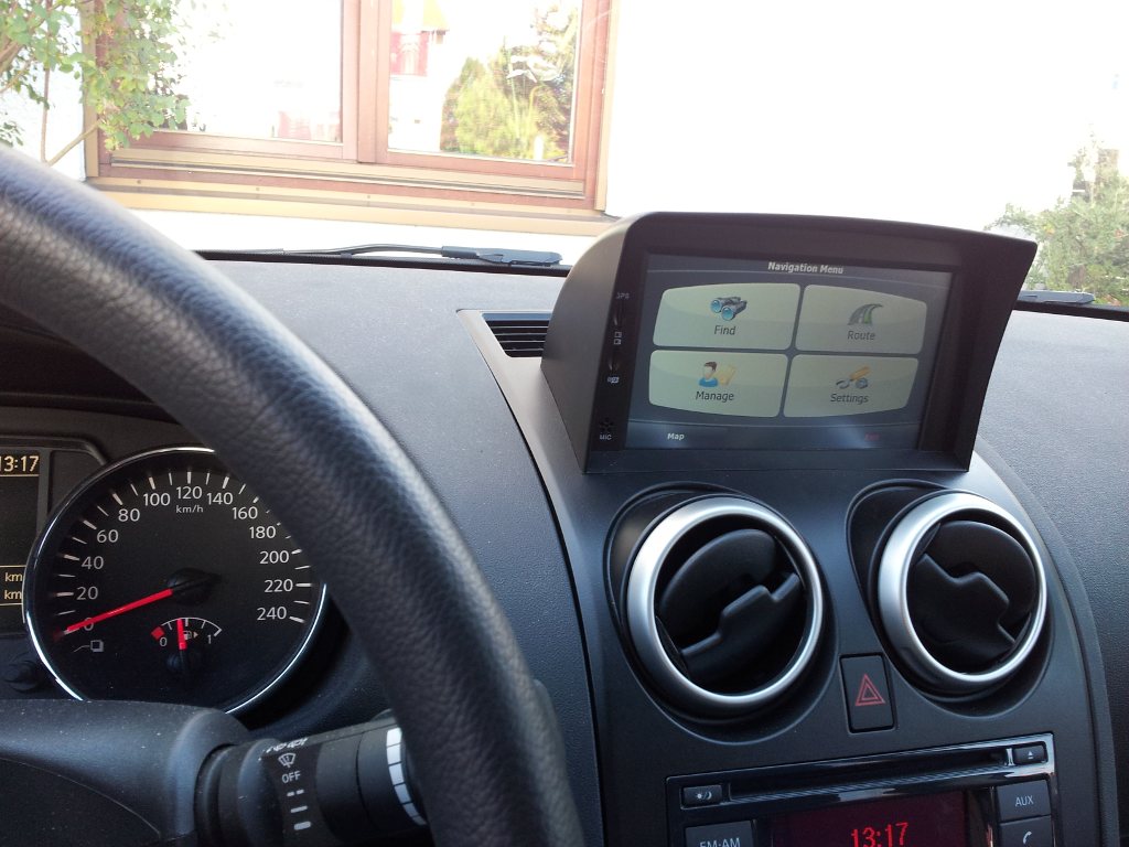

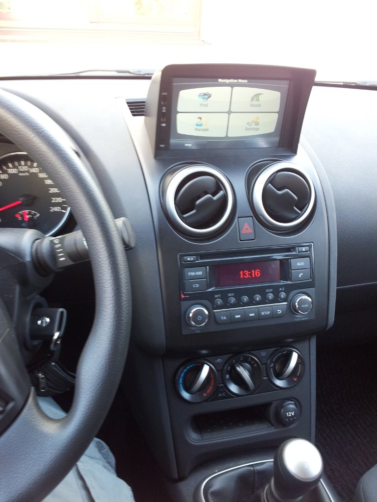

Итак, результат проведенной работы:
- Встраиваемая система поставлена вместо штатной верхней части средней панели.
- Установлена камера заднего вида вместо правого подсвечивателя номера сзади. Я не очень рад такому расположению камеры, но как временное решение пойдет. К недостаткам можно отнести то что у камеры сбит прицел, т.е. центр картинки смещен по отношению центра машины. Тем самым ориентируясь только на камеру точно войти в узкий парковочный лот будет не совсем легко. Хотя после нескольких дней тренировки можно адаптироваться. Еще, в корпусе камеры находится светодиодная подсветка, которая выполняет функцию правого номерного подсвечивателя. Так вот, свет от светодиода тусклее и белее чем от левого оригинального подсвечивателя. Вечером, если присмотреться то выглядит не очень гармонично.

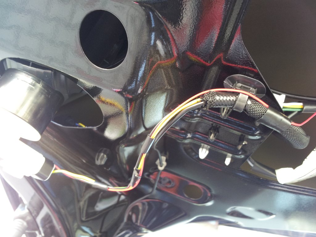

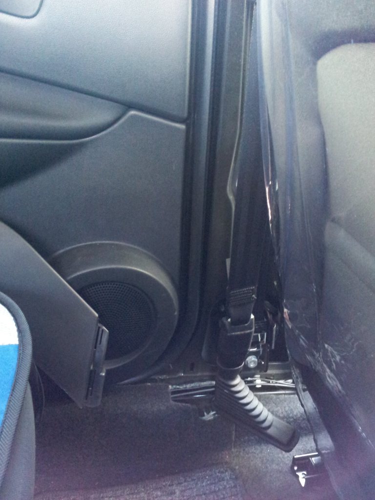

- Проложен кабель между камерой заднего вида и монитором в средней панели. Одна и самых трудных частей работы. Старался вести и подцепляться к оригинальному кабельному пучку. Провод от камеры повел по левой резиновой гармошке крышки багажника, потом вниз по левому D-столбу ("D-pillar") к днищу багажника, потом через задний и передний левые пороги к водительскому месту и поднял к средней панели. Идущего с камерой 5 или 6 метрового видеокабеля с желтыми тюльпанами на концах на всю проводку не хватило, так что пришлось покупать 2,5 метровый удлинитель. Решение с удлинителем мне не очень нравится, т.к. может потенциально создавать помехи при передаче видеокартинки. В планах поменять на 10 метровый кабель с двойной экранизацией и позолоченными тюльпановыми коннекторами.

на вкус и цвет ...
но как-то оно ну так вот не вписывается в интерьер

Странный угол наклона плоскости монитора... не слишком удобный для уровня глаз водителя и плохо гармонирует с торпедо. Думаю, китайцы под свой рост его продизайнили :smile:
:?: А как обычно прокладывается видеокабель? Подскажите пожалуйста - это единственно возможная и рациональная его трассировка?

Дело не столько во вкусе а сколько в безопасности и практичности. У кашкая слот для радио установлен очень низко, это факт. Если ставить туда устройство с монитором, на который в режиме навигации время от времени надо поглядывать (посмотреть название улицы, какие перекрестки или съезды идут дальше по курсу и т.д.) то во время заглядывания в монитор "глаза уходят с дороги". Отвод глаз от дороги даже на пару секунд могут привести к печальным последствиям. С монитором который установлен выше дело совсем другое. При заглядывании в монитор боковое зрение на автомате продолжает следить за дорогой. Для меня после теста разница огромная, по этому назад я откатываться не буду ни в коем случае.

vyk писал(а): :?: А как обычно прокладывается видеокабель? Подскажите пожалуйста - это единственно возможная и рациональная его трассировка?
Я вел его параллельно оригинальному пучку кабелей, примерно через каждые 5-10 см приматывая его черным скотчем к пучку, но в сам пучок не вклинивался. Для этого пришлось снять обе части обшивки крышки багажника (нижняя и верхняя части), вытащить все с багажника до самого днища. Оттопырить сверху с левой стороны белую обшивку между D- и C-столбами. Снять левый порожек под вторым рядом сидений. Снять порожек около водителя. Снять нижнюю часть из черного пластика на левом B-столбе (та что между водительским порожком и порогом второго ряда). Да, еще пришлось открутить верхние болты держащие левые ремни безопасности второго и третьего ряда.

Левый порог второго ряда
Между первым и вторым рядом слева
Красный кабель - это плюс от лампы заднего хода к камере заднего вида

8198055 писал(а):К недостаткам можно отнести то что у камеры сбит прицел, т.е. центр картинки смещен по отношению центра машины.
аналогично. думаю если перенести ее на другую сторону, то прицел тоже будет сбит, но в другую сторону :)

8198055 писал(а): А если у тебя например бутылку поставить сзади машины прямо по центру ширины машины то на картинке с камеры она по центру стоять будет? У меня гдето на четверть или треть экрана в сторону смещена.
Утром проверил.Бутылка стоящая посредине так и отображается на мониторе по средине.Но правая сторона меньше захватывает.Левые линии точно габариты прорисовывает,а правые меньше захватывает.Даже не обращал внимание раньше,только сегодня и увидел с бутылкой. :smile:
