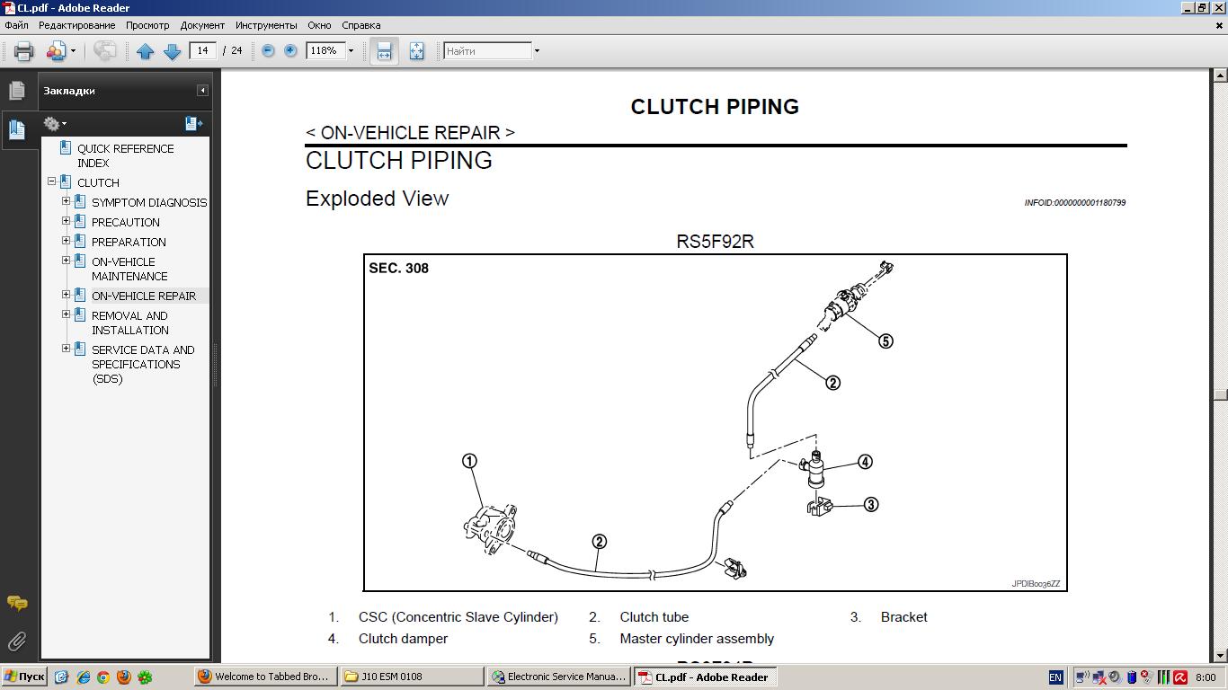

Во-первых, проверь уровень тормозухи в бачке под капотом, он один на привод сцепления и тормоза. Обязательно проследи чтобы прокачали всю систему, может завоздушиться и тормозная система.
Выйти из строя там может 4 детали: )сам гидропривод ( около 1600 грн), 2 шланга (около 1200 грн) и демпфер ( около 800 грн) . Скорее всего проблема в демпфере, на него самая большая нагрузка, но нужно смотреть. Просто смотри чтобы не развели на замену всего на свете, а поменяют , например, один шланг или демпфер. Развести клиента на СТО, тем более иностранца, нифига не понимающего - это святое, и от страны это не зависит.

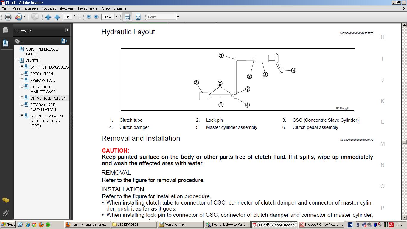

Гидравлическая схема

Схематично:

99 % это потек один из шлангов. Думаю ничего страшного нет. При наличии оного работа вместе с прокачкой максимум 1-2 часа.

Прямо под воздушным фильтром ,есть небольшая круглая штуковина.(Демпфер) .К ней подходят пластиковые трубки, одна сверху ,другая спереди.Последняя непосредственно подходит к рабочему цилиндру на КПП. Их надо проверять. Больших подтеков может не быть. Достаточно трещинки с ноготок,и при нажатии на педаль брызнет хорошей струей.А без давления будет просто капать.
