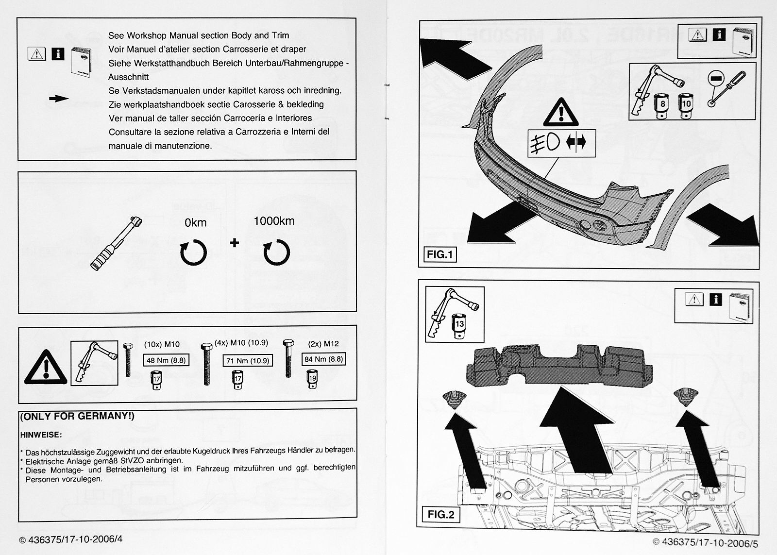

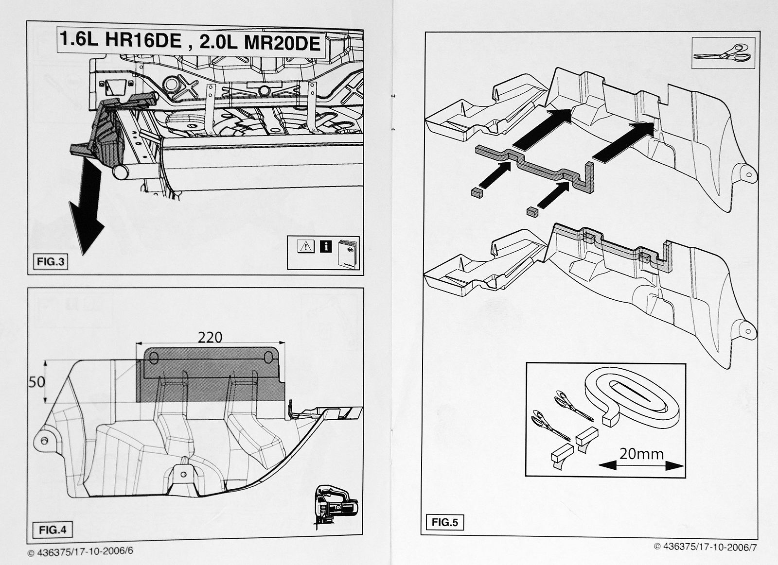

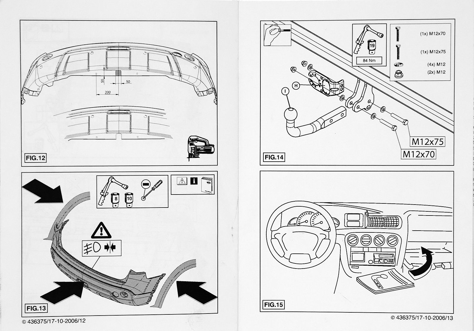

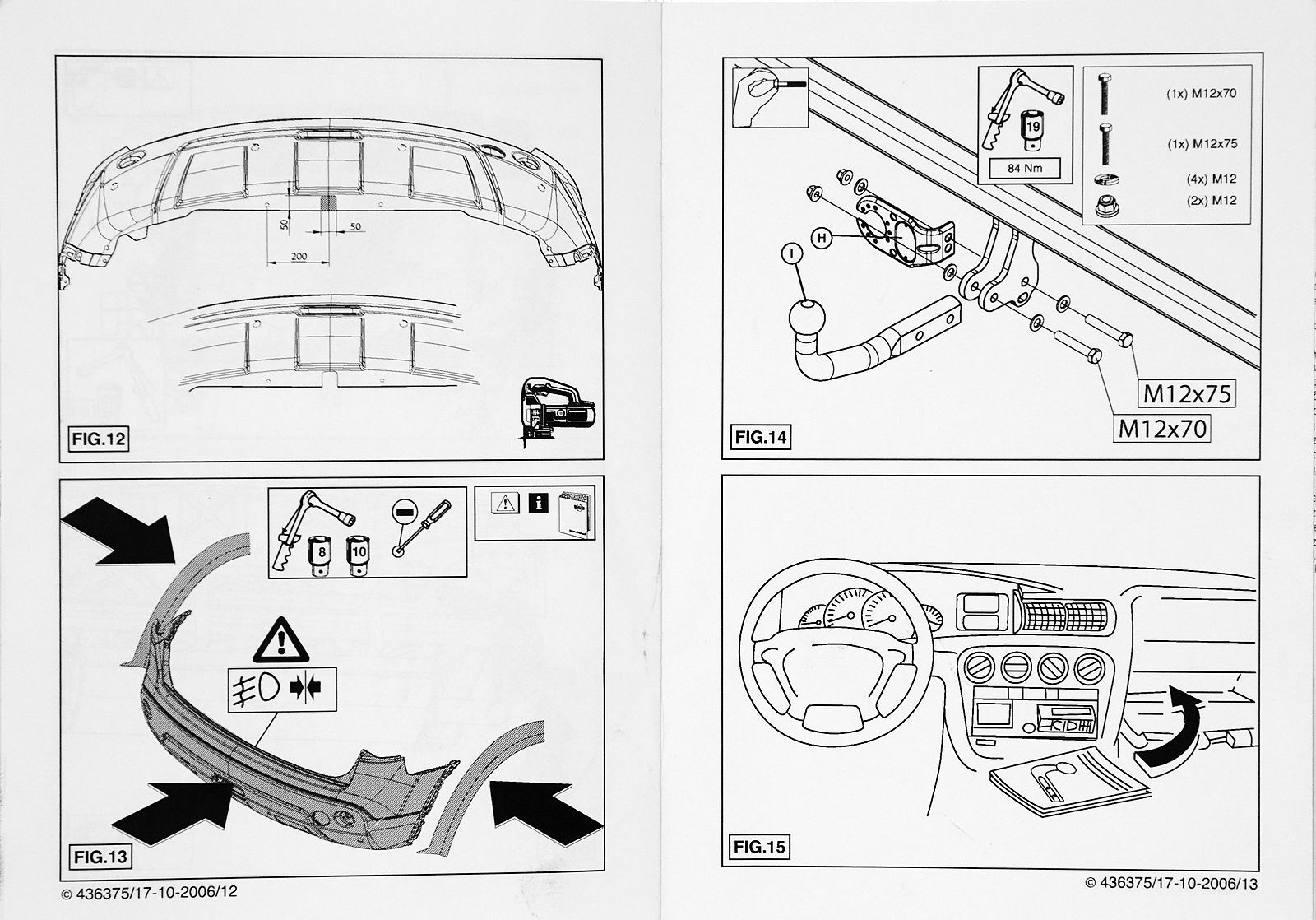

Мне кашак достался с уже установленным "пассивным парктроником"
Паходу форкопчег у меня оригинальный.... В комплекте документов была и книжечка на сей девайс.
Прилагаю ниже её фотки. Кашкавады, думаю почерпнёте из её полезную инфу!
Кстати, когда к разъему фаркопа подключем прицеп, на приборке загорается спец. символ ;)
полезная штука, т.к. в зеркалах прицеп нихера не виден....
