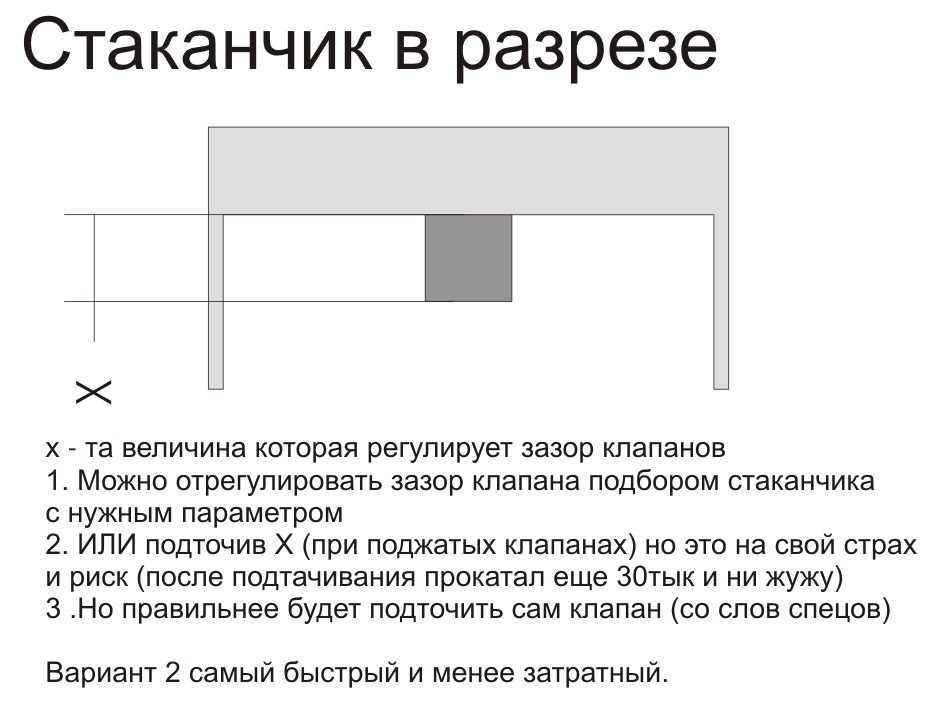

Его (Алексея) конт. данные скину сейчас в личку
при варианте 3 нужно снимать и разбирать головку двигателя.... но тут тоже можно найти плюсы - заодно и глянуть не прогорели ли клапана! :)
при варианте 1 к оплате работ снятию верхней крышки головки движка добавится еще и стоимость стаканчиков (их 8 шт на впусных и 8 на выпускных клапанах, но поджаты скорее всего только выпускные клапана и то не все (при удаче :)) ), стоимость стаканчика минимум 120 грн. )

mach333 писал(а):Мне просто стачивали сами стаканчики (обходился без замены стаканчиков)
Объясните мне такую вещь... всегда регулировка зазоров клапанов делалась тогда когда зазор увеличивался, т.е. в следствии износа кулочка или толкателя... зазор увеличивался. И для возврата зазора в норму нужно заменить толкатель (стаканчик) подобрав новый размер. Но этот новый размер будет больше старого. Т.е. подтачивая старый толкатель зазор увеличивается еще больше. В чем фишка. Или в Кашкае со времением зазор уменьшается?
